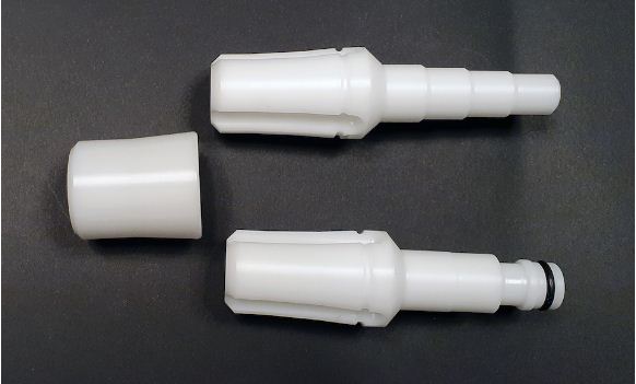

Un amico ha preso questo in fiera e, avendolo usato anche io, va benissimo. Si mette a pressione nel foro del serbatorio e l'aria esce dalle scalanature laterali.
Quando ho comprato il tappo come quello di Tommaso, questo non esisteva ancora, altrimenti lo avrei preferito. Il giorno in cui il mio tappo si riomperò lo cambierò sicuramente con questo.

Un amico ha preso questo in fiera e, avendolo usato anche io, va benissimo. Si mette a pressione nel foro del serbatorio e l'aria esce dalle scalanature laterali. Quando ho comprato il tappo come quello di Tommaso, questo non esisteva ancora, altrimenti lo avrei preferito. Il giorno in cui il mio tappo si riomperò lo cambierò sicuramente con questo.
E' disponibile anche in rete....
Mi sembra un'ottima soluzione alternativa...

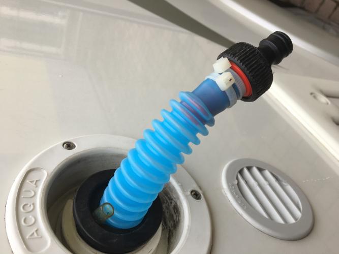

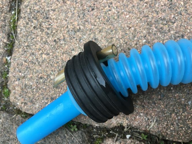

Buonasera, parlando di alternative... suggerisco questa soluzione "fai da te" che uso con soddisfazione da tempo:
1) una guarnizione idraulica che si usa per gli scarichi dei lavelli (ci sono di diversi diametri sia interni che esterni) acquistabile in qualsiasi brico con pochi spiccioli
2) uno spezzone di plastica per travaso recuperato a costo zero dal bidoncino dell' Adblue
3) un attacco rapido da giardinaggio fissato con fascette in plastica
4) inserito  con un buco un tubicino che serve sia come sfiato che come troppo pieno
Per mia pignoleria quando lo uso inserisco anche un contalitri, una valvola di chiusura (sempre da giardinaggio) e il noto filtro a sedimenti.
