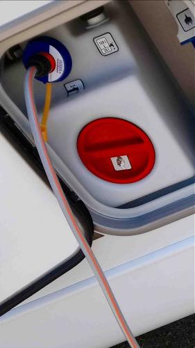

Con questo ho risolto ogni problema, l'attacco non sporge per cui si chiude lo sportello e basta sostituirlo all'originale e non lo sviti più.
Inoltre riesci a caricare per intero il serbatoio

Con questo ho risolto ogni problema, l'attacco non sporge per cui si chiude lo sportello e basta sostituirlo all'originale e non lo sviti più. Inoltre riesci a caricare per intero il serbatoio
Ciao...ma come risolvi quando devi caricare con canna dell'acqua non tua...ma dell'area sosta (quindi già montata sul rubinetto)?
Monti un raccordo sulla sua canna o sviti il tappo e carichi ?
Saluti

Ciao...ma come risolvi quando devi caricare con canna dell'acqua non tua...ma dell'area sosta (quindi già montata sul rubinetto)? Monti un raccordo sulla sua canna o sviti il tappo e carichi ? Saluti
Ciao... Cerco di usare sempre la mia al limite la sostituisco al rubinetto, se poi non posso farne a meno prendo l'ultimo metro al quale ho anche un filtro ed attacco rapido alle due estremità e lo raccordo a quello del momento, non avvicino mai al serbatio canne di nessun genere se non la mia.
Comunque volendo basta svitare il tappo che è identico all'originale e caricare.
Luca

Ho fatto un metro circa di canna con al centro un filtro da irrigazione alle due estremità due attacchi rapidi di cui uno con rubinetto in modo da avere sempre l'ultimo tratto pulito in ordine ed in rubinetto per gestire il flusso dell'acqua e con quel tappo evito di bagnare poiché peggio di così il serbatoio non lo potevano mettere
Luca

Vedi in che posizione è il serbatoio, considera che sotto ci passa il tubo della truma e senza quel tappo sarebbe una sofferenza fare il carico, inoltre mi consente di caricare oltre il livello poiché quando stacco l'acqua non esceScreenshot_20220129-124117_compress67.jpg

Con quello che ho preso io si chiude tutto e non devi montare nessun raccordo se non quando carichi... Io mi trovo non bene di più...
Ciao ho anch’io un lyseo 690 ed ho chiaramente anch’io il problema del carico che ho risolto con il tappo ad innesto rapido , ma quando carico l’acqua il livello della stessa  si ferma in corrispondenza del tappo perche per via della pressione l’acqua mi esce dallo sfiato , spero di essermi spiegato , in realtà pensavo con quel tappo di avere una capacità di carico dell’acqua maggiore invece no la centralina mi segna carico al 75% succede anche a te questo ? Saluti Gianni. Ho visto solo adesso la foto è esattamente così ma non carico tutto… il livello arriva al tappo devo controllare il tubo di sfiato del serbatoio secondo me è li il problema … Mhaaa
