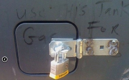

c'è chi ha risolto alla buona! laugh

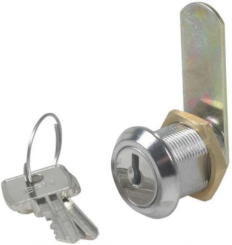

Volendo, si potrebbe anche applicare allo sportellino una serratura come QUESTA , ma lo sportellino è di plastica e quindi anche quella sarebbe giusto a prova di imbecille.
