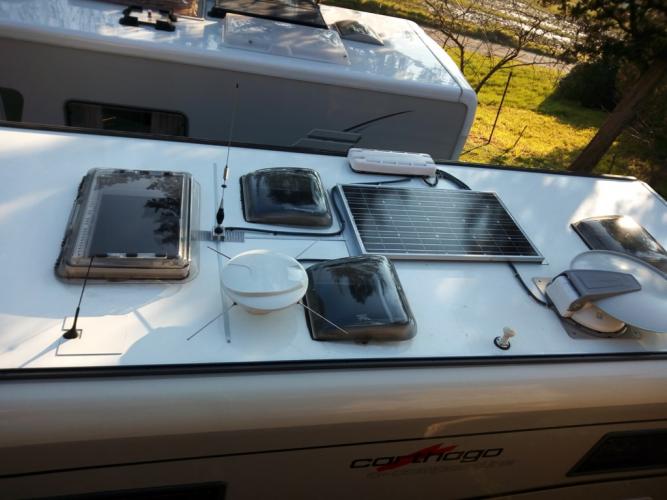

Ciao...antenna lemm at106 piegata 30" all indietro rispetto alla posizione verticale..montaggio sul tetto in vetroresina con piano di massa fatto da 4 radiali di allumimio piatto lunghi 90cm cadauno..cavo circa 10m ben steso il piu possibile..com un avanzo di 50cm per estrarre il baracchino...cb alan 48 old made in korea..connettori standard con cavo centrale saldato e calza solo "avvitata"..antenna misurata non in corto...bene..la miglior taratura è con stelo sfilato al massimo..canale 1 ros 1.5...canale 20 ros 1.1...canale 40 ros 1 quasi non si muove la lancetta..muovendo il piattello sotto la molla dello stelo non cambia quasi niente..nel cb la spia awi si accende solo dal canale 1 al canale 10 circa poi non si accende piu...con il rosmetro collegato questi sono i valori..quando premo la portante la lancetta sul cb si posiziona circa sui 5 (watt)...abbastanza verso fondo scala ....una volta tolto il rosmetro..premendo la portante..dal canale 1 al canale 10 circa si accende sempre la spia awi e la lancetta sul cb non arriva piu a 5...ma si ferma prima..sul 3 piu o meno...mi da l idea che ci sia un ros piu alto....che dite?

Ciao Marco,
il led AWI, della radio da solo un'indicazione spannometrica.
Detto questo, dai valori di ROS che indichi dovresti allungare l'antenna per portare il ROS 1 attorno al canale 15. Ti dico il 15 perchè hai 1,1 sul 20, e potresti scendere ancora per livellare la banda nella parte bassa.
Ops... hai l'antenna tutta fuori...
Intanto per misurare allunga l'antenna con una mammouth e un pezzetto di cavo. Trovata la misura che manca, sostituisci il mammuth e il cavetto con un tubetto di ottone o di alluminio incastrato in cima all'antenna. Nota che lo stelo è conico, l'operazione di incastro ti è agevole.

Ciao...ok capito...appena ho un attimo provo ad allungare l antenna...e salderò la calza al connettore...grazie..ti aggiornerò

Ciao..ho aggiunto in tutto 2cm allo stelo...ed ho valori di ros da 1.1 a 1.2 dal canale 1 al 40...perfetto direi..la spia awi non si accende piu..la lancetta quando premo la portante va sempre quasi a fondo scala...ho parlato con dei camionisti vicini però e mi han detto che mi sentivano bene e pulito cosi ho regolato mic gain ecccc... .direi lavoro finito...grazie!
