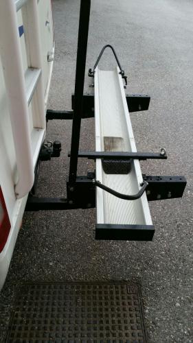

targa portamoto.
2 20 59
21/03/2009 29539
Inserito il 14/07/2018 alle: 17:25:57
Tommaso ed altri proprietari di Hymer possono confermare o smentirmi forse altre fabbriche germaniche usano lo stesso sistema.
Un bel pianale predisposto per il telaio di quella meccanica e lui stesso predisposto per accettare la "forca" del gancio diI traino o del portatutto sempre di loro produzione e con quattro bulloni il gioco e' fatto ...per i fanali ? No problem... basta infilare lo spinotyo a 11poli nella presa ...che c'e' gia' sotto di serie.
Opppss dimenticavo ...e la targa  gialla ...quella con la  R  di ripetitrice   replica ..
ma non certo R di rimorchio.

Tommaso ed altri proprietari di Hymer possono confermare o smentirmi forse altre fabbriche germaniche usano lo stesso sistema. Un bel pianale predisposto per il telaio di quella meccanica e lui stesso predisposto per accettare
la forca del gancio diI traino o del portatutto sempre di loro produzione e con quattro bulloni il gioco e' fatto ...per i fanali ? No problem... basta infilare lo spinotyo a 11poli nella presa ...che c'e' gia' sotto di serie. Opppss dimenticavo ...e la targa  gialla ...quella con la  R  di ripetitrice   replica .. ma non certo R di rimorchio.
Esatto, il prolungamento del telaio in tutti gli HYMER, sia sui Ducato con telaio ALKO o meno , sia su Sprinter, sono due longheroni gia preforati sia per accettare la traversa con gancio di traino, sia gli attacchi per portamoto estraibile che si puo infilare o togliere in pochi secondi.

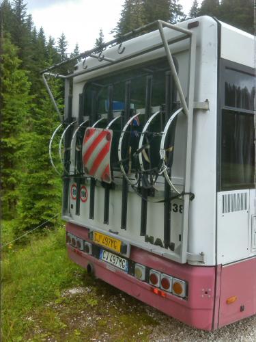

700
Qui si dialoga se qualc uno prende per obbligatorio ciò che si dice si sbaglia se vuole la vera verità si rivolga ad un tecnico super pagato che in caso di errore si rivalga su di lui , qui tutto a gratis anche se verità vera.
Qui un esempio ne avevo postati altri nella altro trdad stesso argomento ma si sa che usare ""cerca"" e' piu' faticoso che riaprirne
un altro ...forse il cartello non e' regolare forse non lo e' nemmeno la targa...con la R Sicuramente vera e' quella " servizio pubblico "'
... si sganciano i soldini ad un tecnico e ...
Modificato da salito il 22/07/2018 alle 07:39:15

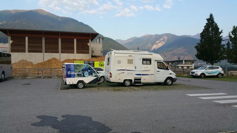

21/03/2009 29539
Inserito il 22/07/2018 alle: 14:31:54
Nella altro tread era sempre un "trasporto pubblico"" li il fabbro aveva concepito un porta bici simile ma aveva abbondato con il ferro (il lato corto  di almeno 70/80 cm ) e dopo una stagione estiva con targa R gialla venne lasciato installato fisso e montato la targa originale ( e di sicuro trascritto sulla carta d.c.)
