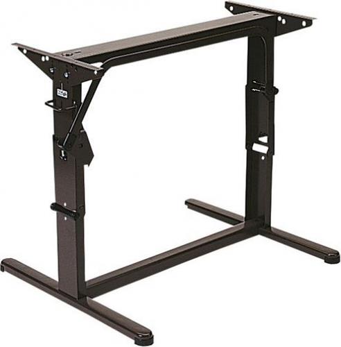

salve ho questo tavolo quando lo piego per dormire ogni volta che mi giro cigola e ti sveglia ...qualcuno ha questo moGamba-Lunga-924512_l.jpgdello e se sapete chi lo costruisce. grazie

salve ho questo tavolo quando lo piego per dormire ogni volta che mi giro cigola e ti sveglia ...qualcuno ha questo modello e se sapete chi lo costruisce. grazie
Ho lo stesso modello sul mio Arca. Non lo utilizzo per dormire, ma ti posso dire che, forse per vetustà, a volte cigola durante il viaggio.

Credo di avere lo stesso modello, il mio non cigola perché quando lo abbasso per fare il letto non poggia più  sulla gamba ma il tavolo va a poggiare sui bordi delle cassepanche.
sai durante il viaggio non da molto fastidio ma la notte non si dorme ora sto analizzando attentamente la provenienza perche cigola solo ripiegato ciao

In risposta al messaggio di enrico2018 del 07/08/2018 alle 09:12:12
dovrebbe essere questo
HUBTISCH
COLLAPSIBLE TABLE
Komfort und Stabilität
Comfort and stability

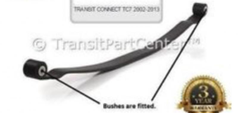

@clacal
a cosa ti riferisci quando parli del cigolio del silent block delle balestre?
Chiedo perchè quando prendo un dosso e il ***** "ondeggia" in verticale (passatemi il termine laugh) sento dei cigolii che molto probabilmente vengono dalle balestre...

Questo e’ il punto dove ho spruzzato l’olio di silicone

Inserito il 15/08/2018 alle: 14:41:01
In risposta al messaggio di clacal del 15/08/2018 alle 14:02:08
Ok. Quindi non devo fare altro che imbucarmi sotto al camper e spruzzare olio in quei punti?

Inserito il 15/08/2018 alle: 14:56:01
Se hai più foglie nella balestra potrebbe essere il punto dove finisce il foglio senza occhio, che sfrega su quella superiore.
alcuni mezzi hanno un gommino proprio sul finale, tra i due fogli, ma se non c'è o si è deteriorato cigola, anche a fermo muovendosi nel camper.

Inserito il 15/08/2018 alle: 15:10:58
In risposta al messaggio di dekracap del 15/08/2018 alle 14:56:01
Se hai più foglie nella balestra potrebbe essere il punto dove finisce il foglio senza occhio, che sfrega su quella superiore. alcuni mezzi hanno un gommino proprio sul finale, tra i due fogli, ma se non c'è o si è deteriorato cigola, anche a fermo muovendosi nel camper.
Claro.
La cosa non si puo risolvere in qualche modo con una spesa minima?

Inserito il 15/08/2018 alle: 15:21:43
In risposta al messaggio di Potere80 del 15/08/2018 alle 15:10:58
Claro.  La cosa non si puo risolvere in qualche modo con una spesa minima?
Se parli del caso dei 2 fogli di balestra senza gommini si, se c'era all'origine lo fai cambiare, costa pochissimo, se non c'era io risolvei mettendoci un pezzondi camera d'aria, devi però sollevare il camper facendo penzolare l'assale posteriore cosi che i fogli non forzino gki uni con gli altri e con un cacciavite spaccato e un cacciagomme o piede di porco o similia allarghi quel tanto i fogli da metterci un pezzo di gomma dinuna vecchia camera d'aria.
