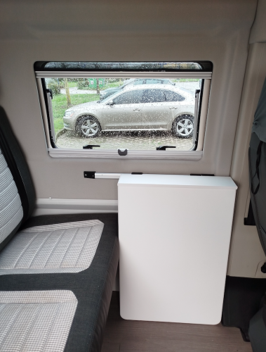

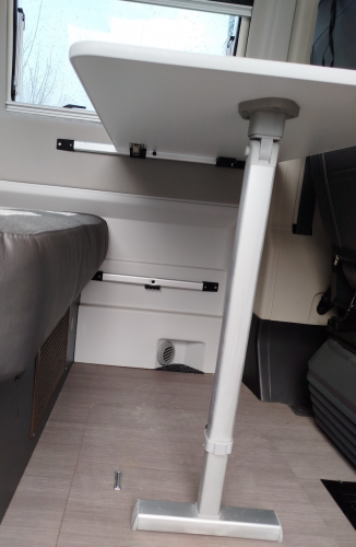

Ciao a tutti, vorrei sostituire l'attuale tavolo con questa versione :
dato che ho un amico falegname non sarebbe per lui complicato, ma chiedevo dove poter acquistare la gamba di sostegno e gli agganci alla rotaia.

Mi piacerebbe modificare anche il mio, stringe troppo il passaggio da sedile a cellula.
Nelle foto sembrano due tavoli diversi.
Nella prima foto si vede una parte che resta orizzontale larga una dozzina di cm...nella seconda foto sembra non esserci.
Mi aspetterei di vedere una cerniera o qualcosa del genere tra il tavolo e quella parte orizzontale.
Oppure è al di sopra e non si vede...faccio fatica a capire come è fatta quella parte.

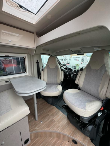

Il problema non è modificare il tavolo, ma ancorarlo alla parete Non so se il tuo ha già l'aggancio sulla parte, se così non fosse, bisogna essere sicuri, che all'altezza che serve, dietro sia presente un travetto, e sapere di che materiale è per usare i giusti fissaggi
il tavolo è attualmente questo, dovrei verificare se la larghezza permette la chiusura senza che tocchi sulla dinette
Inserito il 16/03/2025 alle: 10:30:26
In risposta al messaggio di Karbon17 del 16/03/2025 alle 09:38:09
Intanto vedo che , modifica dolo per abbassarsi, toccherebbe la finette, e non mi sembra ci sia spazio per traslarlo verso il sedile guida
A meno di non stringerlo di almeno 20 cm
Ne vale la pena?

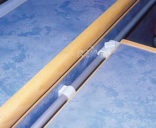

fai la domanda al falegname e vedrai che lui ti propone dei ""chiavistelli"" piuo meno arzigocolati..
Per impedire che si alzi inclinandosi ne va messo uno sulla gamba al pavimento.
Mi sembra strano he quello della prima foto non abbia gia dei blocchi
ps
ad esempio un tipo per questa cosia/barra di scorrimento

Ho il tavolo come il tuo, zampa e prolunga uguali, sono andato adesso a guardare bene, non credo si possa sostituire la zampa, il meccanismo di rotazione è parte della zampa. Inoltre da me ho il problema che sotto la finestra, in basso, ho il vano che contiene il salvavita, che crea uno spessore che impedisce di collocare il tavolo in verticale, che era la cosa che più mi piaceva.
A questo punto rinuncio.
Comunque la zampa linkata da Mimmo ha altezza minima di 51 cm, forse troppi per abbassarlo per fare il terzo letto.
Per quanto riguarda la larghezza quando il sedile è in posizione guida c è dello spazio, potrebbe bastare, comunque da verificare.
