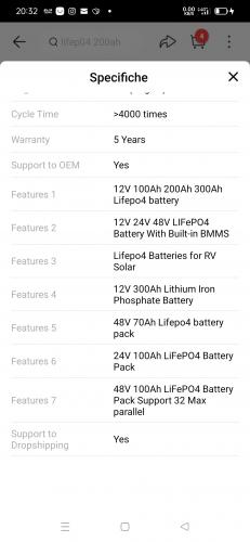

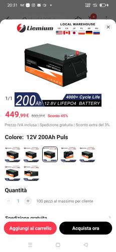

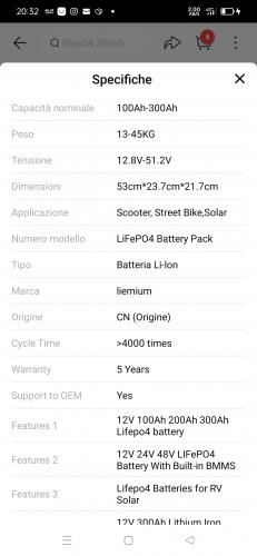

Buona sera,
premesso che il mio acquisto risale almeno a circa 4 anni fa dove le batterie lifepoe4 costavano veramente tanto, ad oggi la batteria va benissimo ha un ottima resa e credetemi la stresso parecchio. Acquistata su noto sito cinese Screenshot_2024-03-07-20-32-29-71_57e717c094f371a1dada6567a1123b99.jpgScreenshot_2024-03-07-20-32-22-31_57e717c094f371a1dada6567a1123b99.jpgScreenshot_2024-03-07-20-31-32-11_57e717c094f371a1dada6567a1123b99.jpg

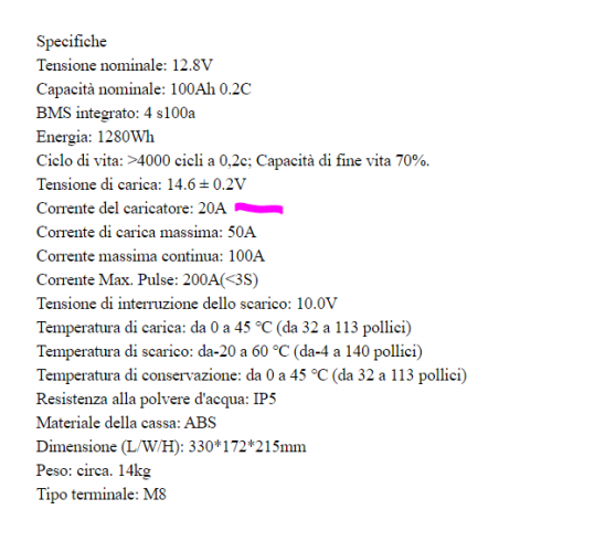

In risposta al messaggio di fabriroma69 del 07/03/2024 alle 20:35:43
Buona sera, premesso che il mio acquisto risale almeno a circa 4 anni fa dove le batterie lifepoe4 costavano veramente tanto, ad oggi la batteria va benissimo ha un ottima resa e credetemi la stresso parecchio. Acquistata su noto sito cinese
come per tutti i prodotti di questo tipo, leggendo le specifiche, che come al solito fanno capire poco o nulla...
si legge questo... cosa vorrà dire?

Inserito il 08/03/2024 alle: 09:09:17
Si ci stavo pensando anche io, forse il limite lo da direttamente la BS con il suo bms.
06/09/2019 6995
Inserito il 08/03/2024 alle: 15:03:54
In risposta al messaggio di fabriroma69 del 08/03/2024 alle 09:09:17
Ho visto, dunque anche se la traduzione non è molto corretta, la batteria ha al suo interno un BMS 4S ossia collegato a sole 4 celle o a più celle parallele composte comunque in una serie che formano 4 celle cui ognuna di esse ha una tensione di 3,2V.
La corrente di ricarica massima accettata è di 50A mentre in scarica sopporta correnti fino a 100A ,forse poco oltre.
Un buon dc-dc da 30A cui potresti cablare anche con cavi da 16mmq, credo sia adatto al tuo bisogno, con Soc della batteria intorno al 50% per ricaricarla solo viaggiando occorreranno 3 ore o poco più.
