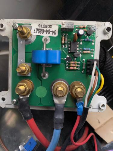

Qualcuno mi sa dire se questo montato sul mio camper del 2004 è un amperometro a effetto Hall?
Grazie. Luciano

Qualcuno mi sa dire se questo montato sul mio camper del 2004 è un amperometro a effetto Hall? Grazie. Luciano bolsenior
Confermo il sensore Hall, probabilmente è un
LTS25
della LEM od un suo fratello maggiore.
Renzo.

Confermo il sensore Hall, probabilmente è un LTS25 della LEM od un suo fratello maggiore. Renzo.
Ok, grazie.
Luciano

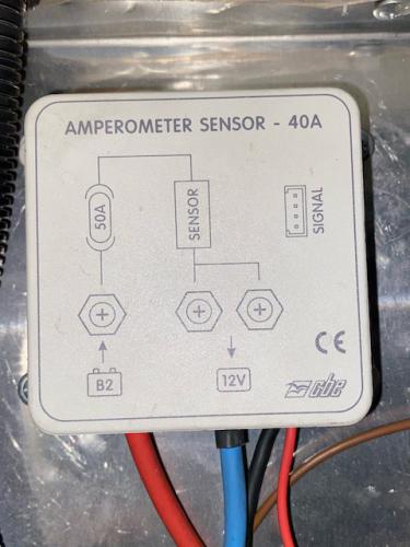

Ciao Luciano Ma e' un dispositivo montato all' origine o montato successivamente? Apprezzabile comunque il fatto che nel 2004 gia' qualcuno utilizzasse i sensori hall. Qual'e' la marca del camper?
E’ un Wingamm Oasi 540 e l’amperometro  CBE era montato in origine.
Riguardando adesso, non mi sembra un amperometro a effetto Hall.
Non vedo il sensore Hall.
Anzi mi sembra proprio un amperometro a shunt (lo shunt e' sotto la piastra).

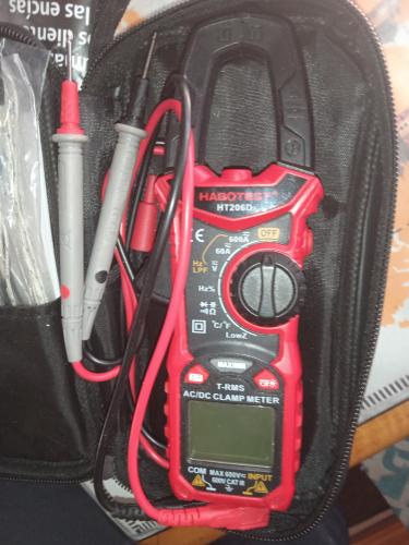

Sono più precisi a effetto Hall o con schunt (schunt di qualità e ben calibrato)?
Io vedo che la pinza amperometrica (da 30 euro) è immensamente più sballata dello schunt victron.
La pinza è a effetto Hall giusto?
La pinza come la muovi di un micron sballa di vari decimi di amper..anche in aria percepisce piccole correnti inesistenti per i campi magnetici che ho nel camper a causa di centinaia di watt a tra inverter, regolatore mppt etc etc
anche la bussola si sballa nel mio camper vicino a tutte le apparecchiature elettriche dell' impianto solare..

La pinza come la muovi di un micron sballa di vari decimi di amper..anche in aria percepisce piccole correnti inesistenti per i campi magnetici che ho nel camper a causa di centinaia di watt a tra inverter, regolatore mppt etc etc anche la bussola si sballa nel mio camper vicino a tutte le apparecchiature elettriche dell' impianto solare..
Decisamente piu' preciso lo shunt.
Anzi, assolutamente preciso.
Il sensore Hall pero' e' molto piu semplice da installare.
Va bene quando non si ha l' esigenza di misure precise.
Ogni tanto ha bisogno di essere azzerato.
Mi pare che adesso esistano modelli autocalibranti.

Riguardando adesso, non mi sembra un amperometro a effetto Hall. Non vedo il sensore Hall. Anzi mi sembra proprio un amperometro a shunt (lo shunt e' sotto la piastra).
Ciao Salvatore,
confermo il sensore Hall, quello azzurro visto dall'alto attraversato dal conduttore per la misura.
Se clicchi sul link che ho messo nella mia risposta, c'è il datasheet dove alla prima voce delle features lo afferma.
Quando ho iniziato a costruire il mio primo strumento multifunzione  (quello che ora chiamano battery monitor) ne avevo acquistati un paio. Poi sono rimasti nel cassetto perchè a loro ho preferito l'ACS758 per ragioni costruttive e sensibilità.
Nella seconda versione dello strumento, mi sono convertito agli Shunt perchè non mi convinceva (troppo instabile alle basse correnti),

Ho acquistato la prima pinza amperometrica un po' di anni fa. All' epoca esistevano solo prodotti professionali con prezzo conseguente. Con il tempo il display e' diventato poco leggibile. Poche settimane fa ne ho acquistato
una nuova spendendo una cinquantina di euro, senza farmi illusioni sulla qualita'. Sono rimasto sorpreso. Sicuramente la struttura non e' da prodotto professionale, ma la misurazione e' perfetta. Come tutte le pinze amperometriche deve essere azzerata prima della misurazione. Si fa con un semplice tasto. Oltretutto e' molto piu' compatta della prima e quindi piu' maneggevole. Con una decina di euro in piu' si compra un modello collegabile ad app via bluetooth, tipo questo La tecnologia non e' solo prodotti nuovi. Tecnologia spesso significa anche prodotti una volta molto cari a prezzi accessibili.
Solo la mia è na schiefzz che appena la muovi cambia di fino a  0.5A? Ha una differenza di qualche decimo se in un verso o nell' altro e non coincide mai con lo SCHUNT victron salvo muovendosi apposta fino che coincide laugh?

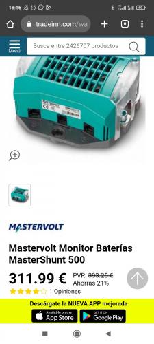

Il carissimo Master volt (marca cara per barche) a 0.5%. Ha varie opzioni di collegamento di accessori ma costa una follia.
Alcuni hanno un accuratezza che varia secondo la corrente, se alta o bassa.

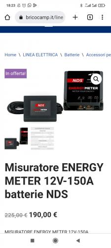

QUeñlo NDS che costa quasi il doppio dello smartshunt victron non riporta l accuratezza e sopporta 150A (il victron esiste da 500 a 2000A e anche in versione da esterno)

Ci ho scoperto che il mio alternatore era maggiorato da 65A invece che originale da 55 perché la pinza segnava 68surprise.
Dico solo che balla di circa mezzo Amper al minimo movimento e la misura cambia ruotando la pinza attorno al cavo. Sempre parlo di decimi.
Misurare 0.5A con precisione con la mia è impossibile.. magari leggi 0.3, poi ruoti e passa a 0.6.
Ma per misurare da qualche Amper un su va bene.

No certo mi va benissimo per quello che ci devo fare. Ci ho scoperto che il mio alternatore era maggiorato da 65A invece che originale da 55 perché la pinza segnava 68. Dico solo che balla di circa mezzo Amper al minimo
movimento e la misura cambia ruotando la pinza attorno al cavo. Sempre parlo di decimi. Misurare 0.5A con precisione con la mia è impossibile.. magari leggi 0.3, poi ruoti e passa a 0.6. Ma per misurare da qualche Amper un su va bene. Io l ho pagata 28 euro su AliExpress. È super cinesiaca e ne fanno 8mila copie con marche diverse. Probabilmente esiste un qualche modello originario -originale. Sarà difettosa? Dai fornitori di materiale elettrico per professionisti ne ho viste, che se per CC, arrivavano a 300-400 euro. Ammettiamo 100 euro di ruberia...una differenza ci sarà con quelle di Amazon/AliExpress immagino...
Il fatto che la nostra pinza abbia un fondo scala di 60 ampere dimostra che non puo' essere troppo precisa.
Comunque anche la prima pinza professionale marca Finest, fondo scala minimo 400 ampere, "ballava".
In realta' ho una eccellente pinza amperometrica ... di produzione italianasurprise
Si tratta della HT4004 della Ht Italia.
Questa
https://www.ht-instruments.it/m...
Fondo scala 10 o 100 ampere.
Un po' scomoda da usare perche' deve essere collegata ad un multimetro.
Ma precisione assoluta.

Il fatto che la nostra pinza abbia un fondo scala di 60 ampere dimostra che non puo' essere troppo precisa. Comunque anche la prima pinza professionale marca Finest, fondo scala minimo 400 ampere, ballava. In realta' ho una
eccellente pinza amperometrica ... di produzione italiana Si tratta della HT4004 della Ht Italia. Questa Fondo scala 10 o 100 ampere. Un po' scomoda da usare perche' deve essere collegata ad un multimetro. Ma precisione assoluta. Comprata molti anni fa usata ad una fiera dell' elettronica.
Si la mia si può mettere a 60A o a 600A.
La tua nella versione da 400A costa più di 250 euro. L accuratezza sulla carta è uguale alla mia (mi pare, ho letto velocemente)..ma magari sulla tua è vera e sulla mia è un accuratezza cinese laugh.
Un puntale originale della tua costa come tutta la mia pinza quasidevil
