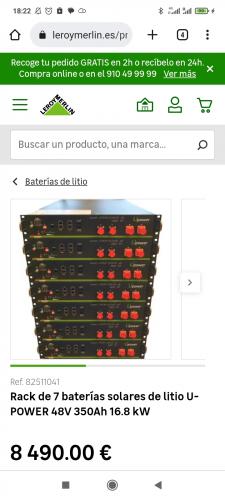

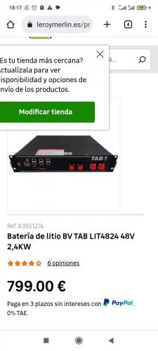

Sempre da Leroy Merlin in Spagna puoi acquistare pannelli da 450w per 159 euro(in offerta altrimenti 189). Un ibrido come quello che hai messo, ma con inverter da 3000w , caricabatterie 30A e mppt 60A(90A di carica totali se si sceglie di sommare Enel e solare) a 499 euro. Le batterie AGM da 250ah a 350 l.una o pacchi litio già assemblati a 48v TAB(marca con una.certa reputazione)  a partire da 799 euro per 2.4kwh.
Si mettono in moduli tipo stereo modularelaugh.

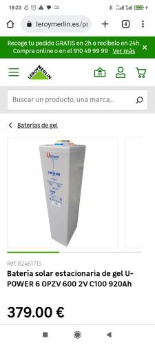

O batterie opzv e opzs in celle da 2v da centinaia di Ah da assemblare alla tensione desiderata.
Sono batterie a piastra tubolare o gel o ad acido libero ventilate che durano 15 anni in teoria.
In Italia merlino non vende quasi nulla di tutto ciò, meno che mai le batterie. Non conosco i vari rivenditori di materiale solare italiani..in Spagna è letteralmente pieno.

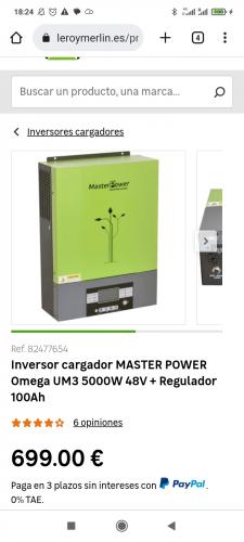

Questi ibridi master power (sono cinesi ribrandizzati) innitalia li trovi su Amazon.
Ne parlano bene su YouTube (sempre da prendere con le pinze).
Io l ho visto in azione e diciamo installato in una casa (occupata laughlaugh, non da me ovviamente) e su un camper nella versione piccolina.
La pecca? Non hanno dissipatore e appena sorge il sole stanno con le ventole a manetta fino a sera per l mppt. In camper è un guaio! In casa messo in uno sgabuzzino no...
