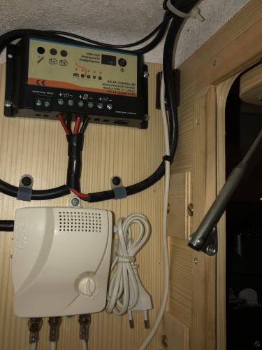

dentro ad uno stiletto del camper ho questi 2 aggeggi. Quello sopra mi pare un regolatore per il pannello solare, ma non da mai segni di vita, nessuna spia mai accesa.
Quello sotto dovrebbe avere a che fare con l’impianto tv, ha una rotellina che non so a cosa serva e ha una spina sul lato destro che non è attaccata a nulla.
Mi sapete aiutare a capire cosa sono?

quello sotto è un amplificatore per antenna TV terrestre (o forse l alimentatore dell amplificatore se questo è contenuto dentro la antenna).
Nei camper viene alimentato a 12v, mentre se fosse una caravan che sta solo in campeggio si userebbe il cavo 220v.
Quello sopra e il regolatore dei pannelli, è della stessa marca del mio che pero è un altro modello.
Controlla se c'è qualche fusibile saltato (anche vicino alla batteria) o qualche filo interrotto.
Prova con il tester a vedere se c'è tensione sui due morsetti dei cavi che arrivano dal pannello (al sole) e sui due morsetti dei cavi che vanno alla batteria.

Innanzitutto grazie. Non ci conosciamo, ma per me sei ormai una figura “amica”, sei sempre presente a rispondere su tutti gli argomenti per aiutare i camperisti novelli come me.
L’amplificatore non lo tocco, quella rotella penso sia per dare maggiore o minor potenza, ma la lascio così com’e. Sopra al tetto ho 2 antenne, una automatica che quando accendo la sua centralina si alza e va in cerca della ricezione. Vedo che a casa riesco a ricevere, quindi è tutto ok. Nel decoder ho una smartcard per satellitare digitale. Poi c’e un’altra antenna, a forma di parabola, più piccola e manuale, ma non so a cosa serva.
Per il regolatore dei pannelli provo con il multimetro dettato sui 20 volt e vedo se c’e Corrente.

Laantenna che si alza e gira è la parabola per vederela TV via satellite, mente l altra è certamente una antenna per vedere la TV terrestre, se è orientabile va puntata piu o meno nella direzione da cui arriva il segnale e poi la rotella sull amplificatore la giri fino a che si vede al meglio.
L unico uso della TV terrestre è se sei parcheggiato sotto alle piante, o dietro a un fabbricato che copre la vista verso sud, e aquindi il satellite è inutilizzabile, altrimenti molto piu pratico e facile da usare il satellite.

Ho provato con il multimetro, ma non so se ho fatto le cose correttamente.
Ho infilato gli spinotti del multimetro dentro agli alloggiamenti dei fili del regolatore. Nel pannello mi segnala 0,34 volt, e nella batteria 0,01 volt.
La cosa strana è che nella centralina del camper mi dice quanti ampere sta caricando il pannello solare, quindi ho l’impressione che il pannello funzioni, ma il regolatore non mi fa vedere nulla

Stamattina ho provato a fare delle prove. Il pannello installato dalla wingamm (cbe) segna +2 ampere. Con il tester ho misurato sulle viti dei cavi che vanno dal pannello al regolatore, e segna 20,8 volt. Con il tester ho misurato sulle viti dei cavi che vanno dal regolatore alle batterie servizi, e segna 0,00 volts. Quindi cbe dice che carica, mentre con il tester sembra che non carichi. La spia sul regolatore è spenta. Non ci capisco più nulla...,
Alle volte le spie led colorate  vengono disattivate
da impostazioni interne che si settano al montaggio.
Questo per evitare anche il più piccolo loro consumo,
quando il regolatore è in posizione non facilmente
visibile e perciò le spie sono inutili e spente  wink
Ad esempio queste sono le istruzioni del Genius15-30A  (Funzione Low Power )
La funzione “ low power “ ha il compito di spegnere entrambi i leds nel caso in cui il regolatore non sia necessariamente a vista, e quindi ha lo scopo di ridurre l’assorbimento complessivo del sistema. Per disabilitare i leds è sufficiente premere il tasto sulla parte superiore del GENIUS per 3 secondi. Con questa funzione il led S lampeggerà 1 secondo ogni 16 per indicare che comunque il regolato in funzione. Per riabilitare i leds è sufficiente compiere la stessa procedura precedentemente descritta.

Però non capisco perché il tester non evidenzi voltaggio sui cavi che vanno dal regolatore alla batteria, mentre il pannello della cbe evidenzia che il pannello solare sta caricando +2 ampere

Controllato il fusibile sul positivo che dal regolatore  porta corrente alla batteria? Può essere dentro una scatolina nera.ed in vicinanza della batteria.

È ufficiale. Devo portare il regolatore da un esorcista. Ieri sera mi sono messo a togliere i cavi per testare un altro regolatore. Una volta tolto il cavetto rosso che va dal pannello al regolatore ho notato che la centralina del mezzo segnava comunque +1 ampere, esattamente come quando il regolatore aveva tutti i cavi attaccati.
A questo punto mi vien da pensare che quel regolatore fosse una vecchia installazione non più in uso, ma in tutti i pertugi non trovo un altro regolatore installato.
Può essere che io abbia un pannello con regolatore incorporato, oppure sto dicendo una stupidaggine?

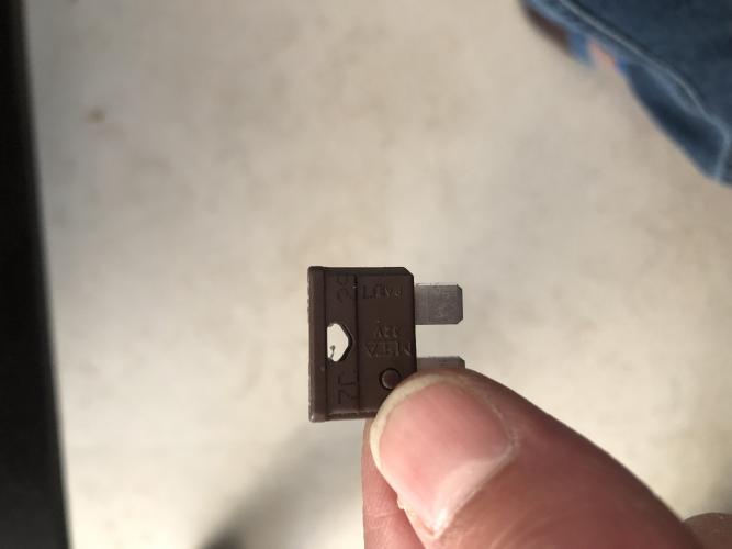

Inserito il 24/03/2019 alle: 17:49:03
Svelato l’arcano. Come suggerito da alcuni di voi poteva essere un fusibile saltato, ed in effetti era così B4D4099D-17E8-4482-AA98-03FC688D0D33.jpeg
