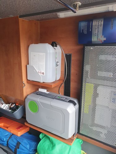

anch'io come Mario winkson un felice possessore di un Efoy confort che mi ha risolto i classici problemi di consumi e scarica batterie.
Mi ero rotto di cenare a lume di candela (anche se è romantico wink) ti stare con la tv accesa per poco e così per altri accessori...
Con l'Efoy sei indipendente...quando la batterie arriva ad un certo voltaggio circa 12,3 v (che si può programmare noi) lui parte in automatico e lavora fino a quando la batteria non raggiunge i circa 14 v (anche in questo caso si può programmare noi il voltaggio). Ho la tanica da 10 lt messa a gennaio lo scorso anno ed è ancora al 92% del livello (così mi dice l'app che ho sul cellulare...in quanto lo gestico tramite bluetooth).
é posizionato nel garage del camper ....
Forse se cerchi, lo trovi a meno di 3.000€ dipende dalla potenza che lo vuoi...

Condivido quanto scritto da DonLimpio e ecostar rispettivamente "mi serve l' efoy? quante volte all' anno lo userei ?" e "valuta bene se per il tuo modo di fare pleinair sia conveniente perchè potrebbe bastare anche un adeguato impianto FV e buone BS".
Proprio su queste riflessioni prendo come esempio la foto postata da maxime per fare alcune considerazioni per chi avesse consumi simili...
Dalla tanica si vede che è stato usato poco metanolo da Gennaio dello scorso anno (secondo app un 8% per cui circa 0,8 l ma stimiamolo per eccesso a 1 litro)... Si deduce che l'energia mancante è stata pari a circa 1 kWh (o poco meno; per dare un'ordine d'idea equivale ad una batteria da circa 90 Ah 12V) incluse perdite varie in quell'arco temporale abbastanza lungo. (Quasi) Certamente quella richiesta d'energia, esigua se rapportata all'arco temporale, poteva soddisfatta da un impianto fotovoltaico (spazio permettendo) da 400 W o più e almeno due BS da 100 Ah AGM di buona qualità (ancor meglio se LiFePO4). La soluzione fotovoltaico + 2 BS AGM è la più economica.
Per me la cosa migliore da fare, come già consigliato da altri, è capire il tipo di utilizzo che si fa del mezzo poi valutare i consumi e in base alle risposte che ci si dà, si sceglie la configurazione migliore (che può essere anche un'ibrido).

Inserito il 09/12/2022 alle: 12:20:47
In risposta al messaggio di il tornitore del 09/12/2022 alle 11:24:05
Condivido quanto scritto da DonLimpio e ecostar rispettivamente mi serve l' efoy? quante volte all' anno lo userei ? e valuta bene se per il tuo modo di fare pleinair sia conveniente perchè potrebbe bastare anche un adeguato
impianto FV e buone BS. Proprio su queste riflessioni prendo come esempio la foto postata da maxime per fare alcune considerazioni per chi avesse consumi simili... Dalla tanica si vede che è stato usato poco metanolo da Gennaio dello scorso anno (secondo app un 8% per cui circa 0,8 l ma stimiamolo per eccesso a 1 litro)... Si deduce che l'energia mancante è stata pari a circa 1 kWh (o poco meno; per dare un'ordine d'idea equivale ad una batteria da circa 90 Ah 12V) incluse perdite varie in quell'arco temporale abbastanza lungo. (Quasi) Certamente quella richiesta d'energia, esigua se rapportata all'arco temporale, poteva soddisfatta da un impianto fotovoltaico (spazio permettendo) da 400 W o più e almeno due BS da 100 Ah AGM di buona qualità (ancor meglio se LiFePO4). La soluzione fotovoltaico + 2 BS AGM è la più economica. Per me la cosa migliore da fare, come già consigliato da altri, è capire il tipo di utilizzo che si fa del mezzo poi valutare i consumi e in base alle risposte che ci si dà, si sceglie la configurazione migliore (che può essere anche un'ibrido).
Solo una piccola puntualizzazione...
l'Efoy è stato montato a gennaio di quest'anno (2022) e non nello scorso anno (2021)...
Ovviamente poi il consumo è da intendersi fino a marzo/aprile e da inizio novembre visto che negli altri mesi il lavoro l'ha fatto il pannello..
Con il montaggio dell'Efoy ho tolto una delle due batterie anche perché erano 30 kg inutili da portarsi dietro (che come direbbe Mario sono stati rimpiazzati con delle belle bottigli di vino winksmiley...ovviamente ...battuta...dato che non bevo vino wink).
Non mi piaciono le litio, almeno per ora, per le grosse correnti in ballo che non mi piacciono davvero...
Ho montato l'Efoy in quanto mi sono rotto di sentire mia moglie borbottare la sera che gli dicevo, spengi questo, ...spengi quello...la tv basta...il tutto per la fisima di rimanere al freddo al buio durante la notte angry
La sera, come vedo la batterie sui 12,6 v, lo accendo in manuale e faccio arrivare la batteria fino ai suoi 14 v con tv e luci accese ...di solito si spenge quando andiamo a letto. La mattina, pur con combi accesa, trovo la batterie a 13 v- 12,9 v ...
Sono trentacinque anni che vado in camper (ne ho avuti solo 13 crying) ed ovviamente nel passato ho provato, 2 batterie (in quasi tutti i camepr), pannelli solari (in tutti i camper) ed in qualcuno anche gruppo elettrogeno che poi non potevo utilizzare per il rumore che faceva !) e l'Efoy è stata la soluzione migliore ed a mio avviso più libera anche rispetto alla  Litio che comunque rimane un accomulatore di energia e quando non ne ha più o ti attacchi alla 220 v o parti con il camper ....
Quindi per me...come si dice,....scelta non fu migliore wink

Inserito il 09/12/2022 alle: 13:08:46
In risposta al messaggio di maxime del 09/12/2022 alle 12:20:47
Solo una piccola puntualizzazione... l'Efoy è stato montato a gennaio di quest'anno (2022) e non nello scorso anno (2021)... Ovviamente poi il consumo è da intendersi fino a marzo/aprile e da inizio novembre visto che negli
altri mesi il lavoro l'ha fatto il pannello.. Con il montaggio dell'Efoy ho tolto una delle due batterie anche perché erano 30 kg inutili da portarsi dietro (che come direbbe Mario sono stati rimpiazzati con delle belle bottigli di vino ...ovviamente ...battuta...dato che non bevo vino ). Non mi piaciono le litio, almeno per ora, per le grosse correnti in ballo che non mi piacciono davvero... Ho montato l'Efoy in quanto mi sono rotto di sentire mia moglie borbottare la sera che gli dicevo, spengi questo, ...spengi quello...la tv basta...il tutto per la fisima di rimanere al freddo al buio durante la notte La sera, come vedo la batterie sui 12,6 v, lo accendo in manuale e faccio arrivare la batteria fino ai suoi 14 v con tv e luci accese ...di solito si spenge quando andiamo a letto. La mattina, pur con combi accesa, trovo la batterie a 13 v- 12,9 v ... Sono trentacinque anni che vado in camper (ne ho avuti solo 13 ) ed ovviamente nel passato ho provato, 2 batterie (in quasi tutti i camepr), pannelli solari (in tutti i camper) ed in qualcuno anche gruppo elettrogeno che poi non potevo utilizzare per il rumore che faceva !) e l'Efoy è stata la soluzione migliore ed a mio avviso più libera anche rispetto alla  Litio che comunque rimane un accomulatore di energia e quando non ne ha più o ti attacchi alla 220 v o parti con il camper .... Quindi per me...come si dice,....scelta non fu migliore Massimo
Avevo letto "gennaio lo scorso anno" per cui ho interpretato 2021.
Premettendo e sottolineando quanto avevo già scritto: "Per me la cosa migliore da fare, come già consigliato da altri, è capire il tipo di utilizzo che si fa del mezzo poi valutare i consumi e in base alle risposte che ci si dà, si sceglie la configurazione migliore (che può essere anche un'ibrido)." vorrei puntualizzare qualche aspetto sul fotovoltaico ed altro...
Tutto dipende dal tipo di impianto... Un pannello/impianto può essere da 100-150W mono-policristallino classico senza alcuna tecnologia particolare come HJT e/o half-cut e/o PERC etc (tutt'ora molto usuali e forse con anche il regolatore pwm) oppure da 350-400 W o più (c'è anche chi ha 700-800 W) come stanno prendendo piede ora visto il costo (dopo averlo fatto notare non solo dal sottoscritto ma anche da altri) e con regolatori mppt (ormai non più da specificare secondo il mio punto di vista).. La differenza è sensibile e apprezzabile tra i due impianti specie nei periodi "difficili" e mezze stagioni. Come dicevo 1 kWh non è tanto anche su un arco temporale di quasi 1 anno e nei periodi da te indicati (diverso se mi dici che quel kWh è stato erogato in 2-3 giorni a Gennaio a latitudini tipo Olanda o peggiori).
... Può darsi che in diversi casi di utilizzo (specifico non tutti) risulta sovradimensionato avere un Efoy (anche quello più piccolo) e poteva bastare un impianto fotovoltaico con tecnologia attuale di 400W o più e 2 BS AGM o 1 al litio con poco più della metà della capacità delle AGM; ciò comportava a un minor esborso economico, indipendenza dal metanolo e quasi sempre indipendenza dalle colonnine.
Per il resto, sulle batterie al litio e paure delle alte correnti sono opinioni.. Io per dire, o per lavoro o a casa o sulle auto (full ibrida e/o elettrica che ho), ho a che fare con alte correnti (anche tensioni) ogni giorno e batterie di diversa tecnologia... Fino ad ora nessun problema e paura (ogni giorno sull'elettrica leggo picchi anche di 300 A a 350 V che entrano/escono dal pacco batteria al litio NCM che è una tecnologia meno sicura delle LFP usate sui camper)... Alla fine se i lavori sono fatti bene e con le accortezze dovute in base alle tensioni/correnti/ambienti di lavoro non c'è da aver paura.
Vero la batteria è un'accumulatore, ma è anche vero che ogni accumulatore ha una sua efficienza... E secondo il mio punto di vista avere una sola batteria a maggior ragione AGM le quali hanno un'efficienza più bassa delle litio comporta a sprechi maggiori... L'efficienza del sistema che genera energia viene inficiata.
... Altresì vero che avendo l'Efoy si dipende da un'altra fonte (metanolo) anche se non più dalle colonnine o da uno stile di vivere il mezzo più "nomade" partendo ogni 2-3 giorni a seconda delle condizioni/abitudini.
Ribadisco quanto premesso e specifico che non c'è una soluzione unica per tutto/i... Risulta fondamentale fare un'analisi il più attenta possibile sulle proprie abitudini, tipo di utilizzo, consumi etc così da adottare la soluzione migliore/più adatta.
