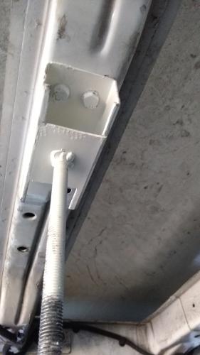

Inserito il 03/02/2021 alle: 14:22:18

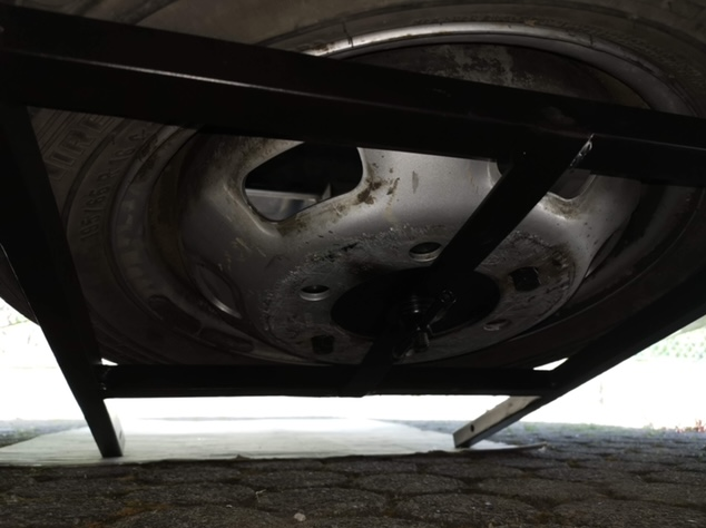

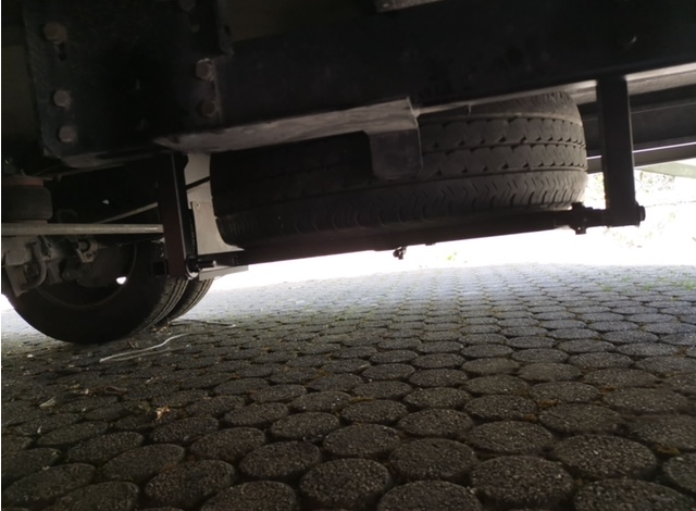

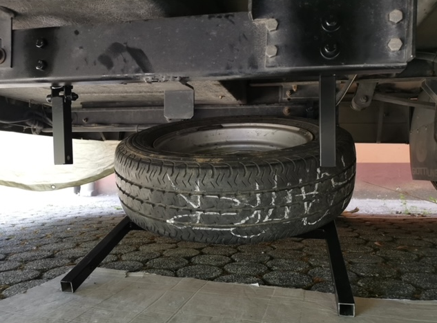

Io me sono autocostruito ciao a tuttiIMG_20210114_100602.jpgIMG_20210114_100922.jpg

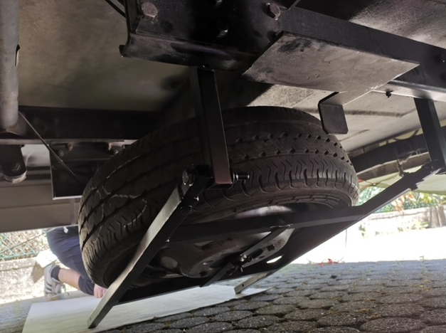

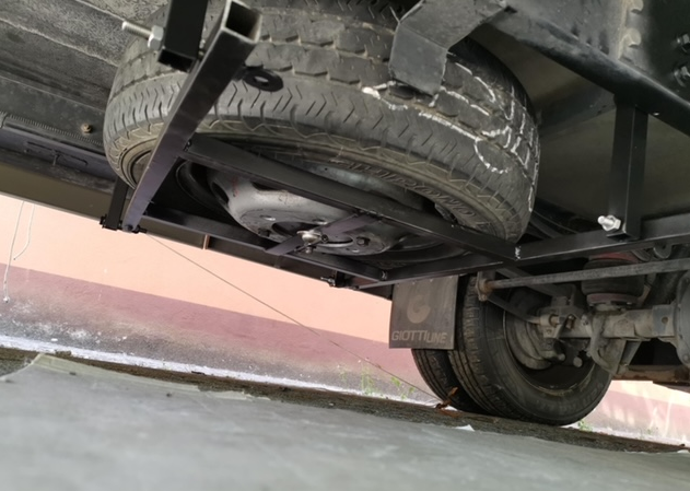

Inserito il 03/02/2021 alle: 15:07:35
In risposta al messaggio di freeride03 del 02/02/2021 alle 10:32:35
Buongiorno a tutti qualcuno ha montato il telaio estraibile che permette di installare la ruota di scorta sotto il pianale evitando di occupare spazio nel gavone? Nel caso come vi trovate? Grazie
Salve io me la sono costruito con scivolo spesa 18 euro di materiale. La ruota scivola senza sforzo e caricare molto semplice si solleva con una mano senza andare sotto il camper telaio piu sicuro senza corda o cavi che si potrebbe rompersi a lungo andare!ruota1.PNGruota.PNGruota5.PNGruota4.PNGruota6.PNG

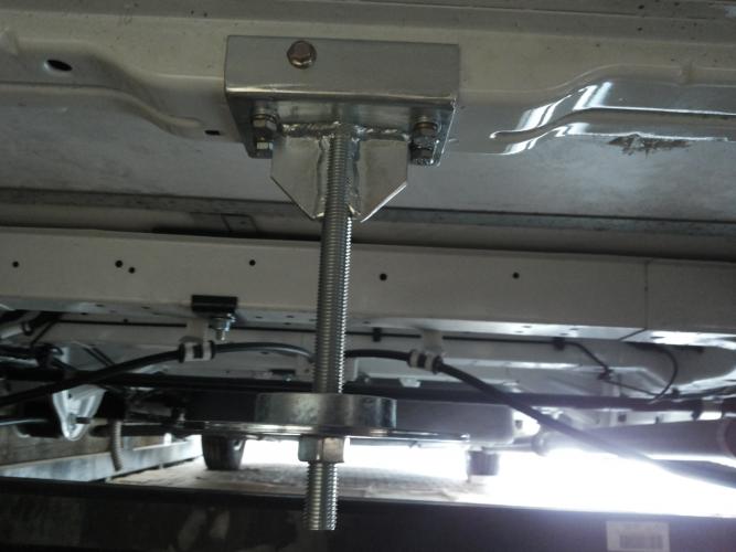

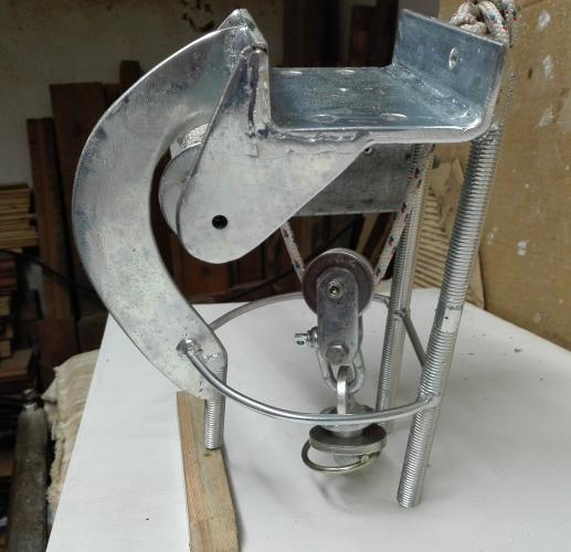

Inserito il 03/02/2021 alle: 21:50:27
Io mi sono fatto questo,l'avevo già postato in un'altro forum se ti interessa dovrei everne un'altro,unica cosa negativa il fatto di dover faticare un pò per alzare la ruota,io l'ho fissata dal gommista,tanto se dovesse capitare di forare per farla scendere e un'attimo,e dal gommista ci devi pur andare per riparare quella bucata.
Non importa che camper hai....gira la chiave e vai!!! Massimo

Inserito il 04/02/2021 alle: 02:49:02
In risposta al messaggio di zigogol del 03/02/2021 alle 21:50:27
Idea ottima e saggia considerazione la tua.
Ma per motivi di sicurezza le aste che tengono su la ruota dovrebbero essere più di una, di solito con cerchio a 5 fori e anche con 6 fori, se ne mettono 3.

Inserito il 04/02/2021 alle: 08:55:40
Ciao zigogol (non conosco il tuo nome) anch'io all inizio avevo fatto così. Poi ho deciso di farlo elettrico (vedi foto sopra) 20170513_135756.jpg

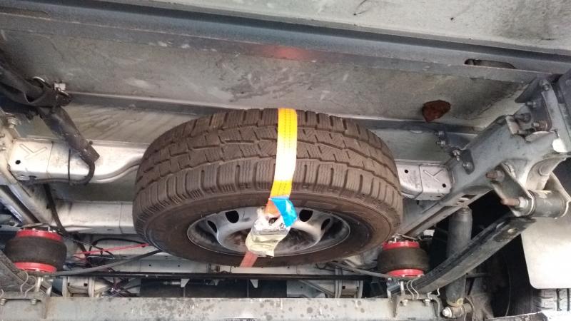

Inserito il 04/02/2021 alle: 12:33:16
Anche io ho preso su subito staffa con barra filettata. Ho usato una cinghia a cricchetto sia come misura di sicurezza aggiuntiva, ma anche per aiutarmi per tirarla su (solo la prima volta, poi lo fai dal gommista).
Ciao ingegnoso con motorino tergi?mi sembra molto piu comodo sicuramente per la saluta della ruota.

13/01/2006 25431
Inserito il 05/02/2021 alle: 03:48:34
Fermi tutti !
No, così non va bene, c'è una pericolosissima falla enorme sul sistema che state adottando per fissare la ruota sotto il pianale.
Scusate questo mio intervento a gamba tesa, ma fissare una ruota in quel modo, con una o più aste filettate e dado/i non va bene.
Quando serrate il dado (o i dadi) che tengono su la ruota, il fissaggio avviene spingendo tutta la ruota verso l'alto, ma questo significa che state serrando un dado sulla gomma per cui, quando inevitabilmente questa si sgonfierà, i dadi si allenteranno e con le vibrazioni perderete la ruota per strada!
Dovete ( e credo anche velocemente ) togliere la ruota e avvitare uno (o tre) dadi ulteriori alle aste filettate e poi serrare il cerchio tra due dadi di ferro, non tra un dado e una gomma.
Una volta trovata la misura esatta del "dado fisso", questo andrebbe bloccato in quella posizione con un punto di saldatura.
Una alternativa molto facile da realizzare è quella di inserire un controdado che vada a bloccare il dado ( o i dadi) che avete già messo.
