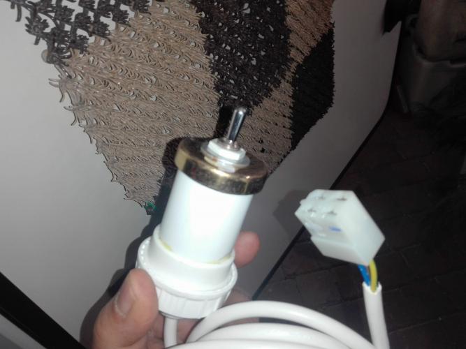

Be sai questo look down di danni ne ha fatto parecchilaugh se pensi che in trent'anni di camper l unica volta che ho tolto la ruota di scorta è perché lo prestata ad un amico. Spero che in caso di bisogno funzioni ancorawink la pulsantiera ciaoIMG_20210125_120617.jpg

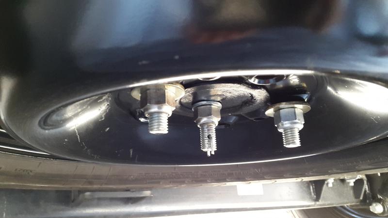

adl53
adl53
21/11/2015 311
Inserito il 06/02/2021 alle: 17:42:32
Io ho fatto così: 3 dadi autobloccanti del 12, più filo di ferro inox, e infine ma, non si vede cinghia a cricchetto
13/01/2006 25441
Inserito il 06/02/2021 alle: 19:46:34
In risposta al messaggio di adl53 del 06/02/2021 alle 17:42:32
Quel foro sull'asta filettata è l'idea vincente.
Ci può andare anche una coppiglia...
Marco.

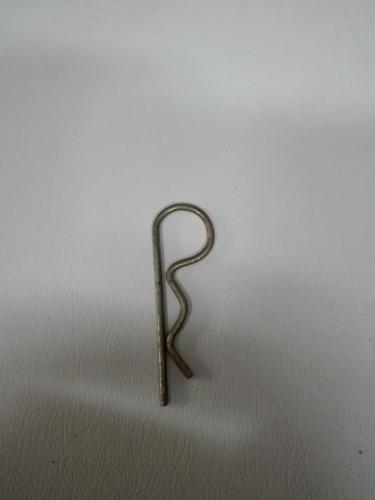

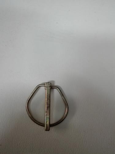

Buongiorno io ho usato questa, spina a R le trovi in ferramenta a pochi centesimi ( anche se tre dadi autobloccanti non si sviteranno mai però giustamente è sempre una sicurezza in più)IMG_20210207_094940.jpgoppure ci sono anche queste ciao e buona domenica a tutti IMG_20210207_094955.jpg

In risposta al messaggio di doralal108 del 07/02/2021 alle 09:59:55
Buongiorno io ho usato questa, spina a R le trovi in ferramenta a pochi centesimi ( anche se tre dadi autobloccanti non si sviteranno mai però giustamente è sempre una sicurezza in più)oppure ci sono anche queste ciao e buona domenica a tutti
sono le coppiglie indicate da Emme48, che approfitto per salutare, ma in questo caso vanno solo bene le prime, mentre le seconde sarebbero troppo grandi
