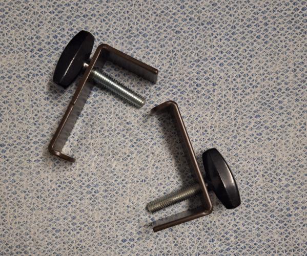

Ho avuto quel tipo di tavolo in un semintegrale Arca. Come ha già scritto Camper66, era fornito con anche 2 squadrette e 2 galletti filettati. Servivano a fissarlo, volendo, al pavimento, che aveva un riscontro filettato.
