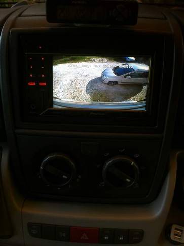

Scusate ma non capisco a cosa servano 2 retrocamere, io con una posizionata in alto riesco a vedere sia il paraurti (quindi eccezionale per le manovre millimetriche) sia ad una ragguardevole distanza dal retro del camper.
La seconda macchina in lontananza sarà stata ad almeno 9m...
Ovvio bisogna prendere telecamere con l'angolo giusto, ma trovo poco logico metterne 2.

Eccola,
https://www.amazon.it/gp/product/B00ZP6CKTS/ref=oh_aui_detailpage_o07_s00?ie=UTF8&psc=1
Montata l'anno scorso dopo aver provato altre 2 retrocamere praticamente uguali. Ne cercavo una senza le fastidiose linee guida (per me almeno).

Inserito il 17/04/2017 alle: 19:17:57
Il monitor è nel lettore AV nella plancia, sono un fissato della pulizia, non mi piacciono monitor esterni, cavi ecc...a spasso per la plancia, figurati che per usare il mio tablet come navigatore ho smontato lo specchietto retrovisore e al suo posto ho messo un portatablet da 8".
Per le retrocamere wireless mi sento di sconsigliartele anch io, ho avuto una brutta esperienza, anche se indirettamente, troppa elettronica sui mezzi moderni.

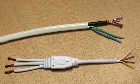

Scusate, ma voi che cavo avete usato? Vorrei evitare di avere il cavo di alimentazione + quello del segnale e mi servirebbe qualcosa di fine. Secondo me esiste qualcosa del genere usato nelle telecamere dei sistemi di allarme, cioè che hanno 2 fili di alimentazione + 1 coassiale schermato tutto in uno.
Ne sapete qualcosa?
Sul vecchio camper avevo 2 fili ma obiettivamente ho dovuto sudare un bel po' per passarli entrambi.

Una cosa del genere:

Inserito il 18/04/2017 alle: 14:45:14
Ciao.
Io ho usato quello piu' grosso che c'e' nella foto, ma non e' poi tanto sottile, siamo quasi  sulle dimensioni di una sigaretta.
L'altro, e' quello che si trova su Ebay con gia' intestati le spine RCA e quelle di alimentazione, si trovano in varie metrature, 10,20, 30m. ad un prezzo relativamente basso.
C'e' da dire, almeno nel mio caso, che facendo l'autopsia del cavo, ho scoperto che si tratta di un vulgaris multipolare a 4 fili, schermato con stagnola ma quest'ultima non e' collegata a nessuno dei 4 fili. Un filo (nero) viene usato come massa comune
L'ho provato solo in casa (tutti i 30m), e funzionava, poi l'ho scartato solo  perche' avevo bisogno di tramettere dei dati sul quarto filo, ed il disturbo causato dal segnale video era troppo forte.
Renzo.
