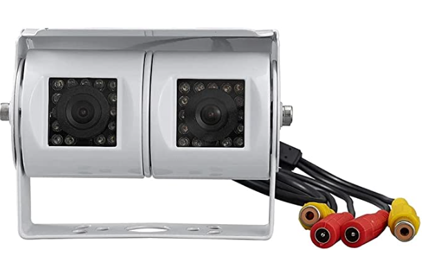

IL CAMPER: Kreos 7009 con retrocamera cablata 1 occhio, poco ingombrante, collegata sull'autoradio, a retro innestata mostra il video e punta in basso consentendomi di vedere il posteriore, spigoli compresi
LA NECESSITA': vedere quanto già vedo PIU' la strada retrostante in viaggio (restrovisore)
L'IMPIANTO: cavo passato di fabbrica che arriva al cruscotto, 6 fili + 1
A questo punto sarebbe semplice: sostituisco la cam esistente col doppio occhio
Nel frattempo ho preso un kit telecamere wireless. Ho letto che molti ne sconsigliano l'uso, ma ho indagato a fondo, anche in base a prove/test/recensioni. Inoltre ho collegato il monitor alla presa accendisigari della mia auto, la cam "al volo" alla batteria della macchina di mia moglie e mi sono allontanato un centinaio di metri, uscendo dal garage dove la cam rimaneva e il segnale non si muove di una virgola. Si possono acquistare a parte altre telecamere e il monitor ne gestisce fino a quattro.
Ma cos'hanno di più queste cam? Che rispetto alla doppia lente di cui alla foto, hanno una risoluzione nettamente superiore e sono talmente sensibili alla luce che l'infrarosso interviene davvero in condizioni di buio pesto (provato a spegnere le luci del garage e con le luci del corridoio restava in modalità "day", quindi a colori e restituiva un'immagine perfettamente leggibile.
Allora ho pensato: sposto la piccola cam sotto il camper e mi guardo lo scarico delle grigie nell'autoradio (su comando a interruttore on off, ovviamente) e monto 2 wireless dietro, per le due visioni di cui sopra, prendendo dal cavo esistente solo la 12v, magari gestendola con un on-off che mi consentirebbe di accenderle anche da fermo laddove volessi controllare movimenti dietro al mezzo (non ho finestre).
MA.... la dimensione di ognuna delle 2 cam wireless è pari a quella doppio occhio. Inoltre la doppio occhio ha due angoli di visione differenti perchè pensata proprio per questo scopo.
Quindi che fare?

le telecamere che hai linkato (che ho messo nei preferiti di Amazon perché interessa anche a me una telecamera migliore di quella data di serie sul mezzo e con angolo a mia scelta) e che dici di aver provato che ti restituiscono un’ottima risoluzione le hai quindi testate e recensite positivamente per cui io non avrei dubbi…. sono grandi? Vabbhe ma sono dietro ed in alto dove non le vedi mai e dove non ti danno alcun fastidio, chissenefrega se occupano il doppio di quella con 2 occhi!
l’idea di spostare l’attuale telecamera verso lo scarico delle grigie mi aggrada un sacco, è una chicca da nerd di quest’hobby che prima o poi mi farò anche io, più per il piacere di farlo in fai da te e di lavorare qualche oretta sul mezzo con un amico o mio padre che per necessità…… ma per me il camper è anche questo e tanto bene mi fa fare questi giochetti
visto il costo della seconda telecamera io procederei così senza alcun dubbio

Devo ancora montarle ma ho già predisposto 3 telecamere da posizionare dietro, sopra e di lato, più una per lo scarico.
I cablaggi sono la nota dolente, per evitare di vedere "fantasmi", cioè una debole immagine sovrapposta proveniente dalle altre telecamere, è necessario avere un commutatore che seleziona la telecamera desiderata prelevando quel segnale da inviare alla TV, ma che accenda anche solo quella in modo che le altre non selezionate risultino spente e non sparino un segnale video che per induzione si mixa a quello desiderato.
Con questo metodo non vedo disturbi neanche usando una cavo Ethernet a 8 fili, anzi, a 4 coppie di fili, col quale ci collego 3 telecamere.

Devo ancora montarle ma ho già predisposto 3 telecamere da posizionare dietro, sopra e di lato, più una per lo scarico. I cablaggi sono la nota dolente, per evitare di vedere fantasmi, cioè una debole immagine sovrapposta
proveniente dalle altre telecamere, è necessario avere un commutatore che seleziona la telecamera desiderata prelevando quel segnale da inviare alla TV, ma che accenda anche solo quella in modo che le altre non selezionate risultino spente e non sparino un segnale video che per induzione si mixa a quello desiderato. Con questo metodo non vedo disturbi neanche usando una cavo Ethernet a 8 fili, anzi, a 4 coppie di fili, col quale ci collego 3 telecamere. Marco.
Nel precedente camper avevo 1 telecamera così wide che mi faceva vedere ***** e strada insieme. Ma in quello prima la doppio occhio che guardavo in uno di quei monitor a misura di retrovisore. Non ho mai fatto commutazioni strane e le cam erano entrambe sempre alimentate. Mai visti fantasmi. Va detto che avevo passato due cavi coassiali schermati.
Del resto non avrebbe senso per me avere 4 telecamere e doverle vedere una alla volta. Per dire, vedere lo scarico, ma, contemporaneamente il ***** o la strada dietro (fronde di alberi?) può far comodo. Quindi un monitor come quello che ho preso, che mi fa scegliere quali vedere e come posizionarle fa comodo.
