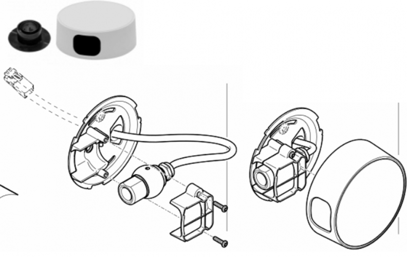

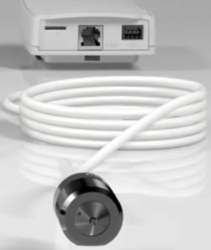

Tempo fa, ho analizzato questa micro IP-CAM IP66 con servizio DNS proprietario gratuito a vita:
che ha come accessorio, la seguente copertura (spessore 2cm):

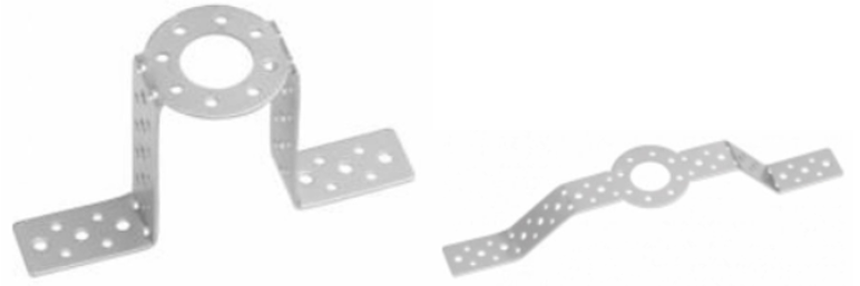

oppure delle semplici staffe (modellazione dinamica):
Si potrebbero installare su ogni lato esterno del cupolino – per sorvegliare (motion detection evoluto) entrambe le fiancate e/o le portiere della motrice (da verificare l’angolo e l’inquadratura)

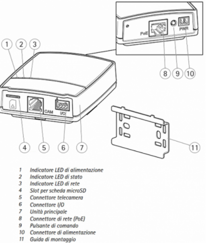

Sono alimentate 9V/1.33A (quindi necessita del riduttore da 12V a 9V) con la sua unità principale (che alloggia uno slot per scheda di memoria con RJ45 e alimentazione):
e nel caso si potrebbe alimentarle con uno Switch POE (24-48V): se non necessita la registrazione su microsd enlightened
Questo sistema, necessita di un router mobile (NO saponette varie) con la gestione del Port Forwarding !!
