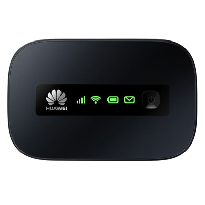

Il mio Router portatile ha qualche anno, è il Huawei Mobile WiFi E5332
Ha un connettore antenna TS-9 (molto piccolo).

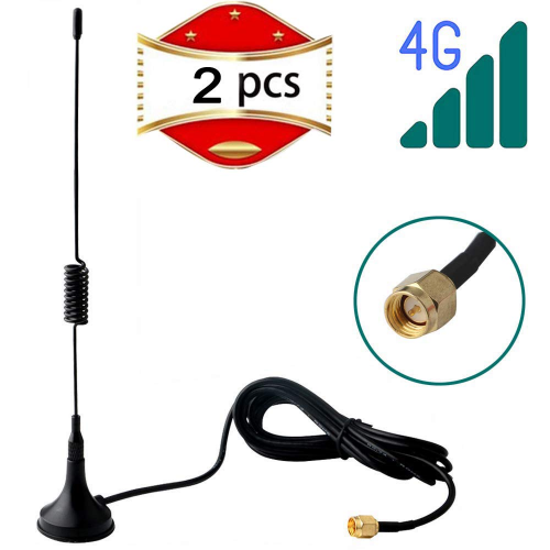

Ho guardato e avrei una antenna collineare su base magnetica (con SMA ma ho adattatore TS-9) ma è lunga 45cm e non mi passa sotto la tettoia dove tengo il camper, ma ho visto che anche in Amazon ci sono degli stili GSM di 20cm, con piccola base magnetica anche piu corti, spero solo che non siano una cineseria "a forma di antenna" ma in pratica un pezzo di filo di ferro e con 10 euro il dubbio è fondato sad.
Ho anche paura che quel sottile cavetto (forse RG-174 ma forse peggio) lungo 3m perda per strada quello che l antenna guadagna.

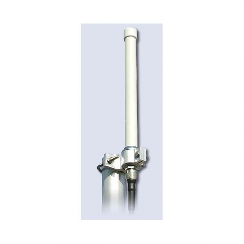

Potrei pensare a qualcosa come questa che hanno in un negozio serio del settore (è di un amico) che costa 75 euro e quindi mi da piu affidamento, ma devo trovare modo di creare un attacco abbattibile perchè è rigida e se si urta qualcosa si fa danno....e mi complica le cose....e a me piace cose semplici.
http://www.radiosystem.it/sched...
Il fatto che abbia connettore N quindi per frequenze elevate depone bene, ovvio che in camper non userei cavo grosso ma potrei usare del cavo in teflon, sottile come il classico RG58 ma tutta altra cosa, che costa 10 euro al metro, ma sicuramente perde poco e due metri mi bastano.
'RG302 TEFLON cavo coassiale da 75 Ohm, diametro 5,13 mm., fattore di velocita' 0,70. Attenuazione dB/100 mt.: 3,1/10 MHz - 10,8/100 MHz - 22,6/400 MHz - 41,9/1 GHz. Potenza max W : 5200/10 MHz - 2300/100 MHz - 1100/400 MHz - 760/1 GHz.

Il tuo Huawei non ha il 4g.
Confermo che non esistono, per quanto a mia conoscenza, router 4G con attacco per antenna (peccatosad).
Collega tranquillamente il tuo stilo (quello piu' lungo, perche' le frequenze da coprire sono tante).
Lo stilo, come ben sai, non e' altro che un filo di ferro, magari trattato antiruggine.
Il cavo e' sicuramente un rg174.
Usalo tranquillamente: non mi preoccuperei delle perdite su una lunghezza di tre metri.
