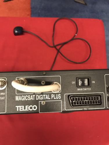

Intendi questo sistema : 20191112_160914.jpg pensavo non fosse più utilizzabile.

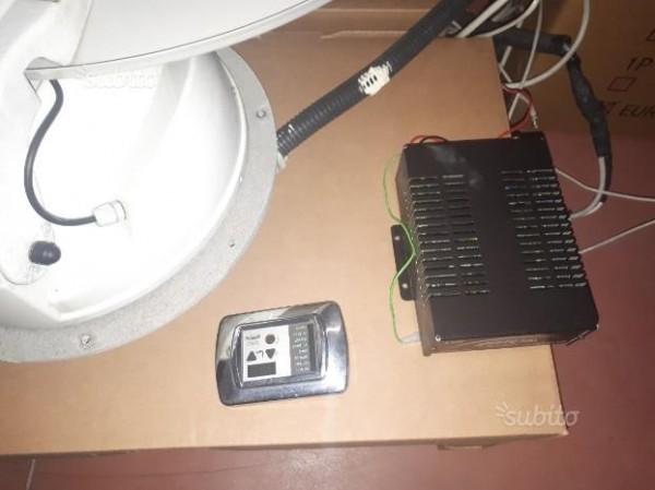

Intendi questo sistema :  pensavo non fosse più utilizzabile.
Io ho questo. Ho recuperato una immagine da internet. Fino a Settembre non ha mai avuto problemi, però ho visto che sul sito della teleco quasi tutti gli aggiornamenti sono fermi al 2019, da cui la mia domanda ...

ciao,il mio impianto e' diverso,non ha' il pannellino ma un telecomando, prova a chiamare direttamente la Teleco, il tecnico e' molto disponibile,ciao

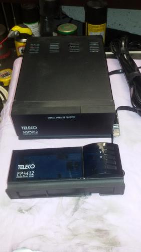

certo, al momento ho questo, ( obsoleto ma funzionante)
Continuo a tenermi la versione vecchia perchè mi spiace buttarla, avevo pensato che accoppiando un altro decoder potesse essere riutilizzatoblush
