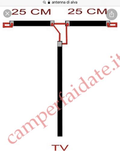

In alternativa prova a costruirti l’antenna di Alva che la trovi qui su col nella sezione ‘fai da te’ o in rete
Le antenne normali che vendono per i camper difficilmente funzionano..
