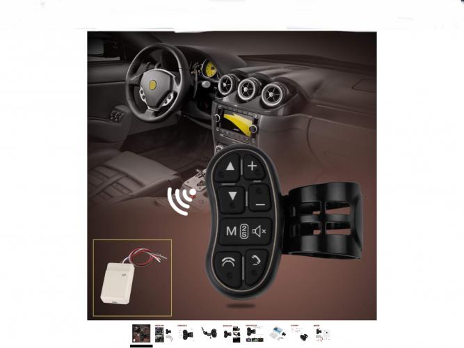

Credo che questo dovrebbe funzionare. Non si basa sul Bluetooth ma su una cinnessione wifi autoradio-comandi al volante.
Certo, non è bellissimo....
