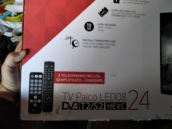

Io ho presa questa , non e smart
E anche una  19 pollici
Modificato da calasci il 16/10/2020 alle 09:48:08

purtroppo quello è la più grossa porcheria che abbia comperato negli ultimi tempi e c'è già il bidone dell'immondizia che lo aspetta.
L'ho preso identico 4 mesi fa per via del prezzo e delle caratteristiche. Gli hanno messo una matrice di 20 anni fa che se non sei perfettamente diritto non lo vedi bene.
Adesso prendo quello della Trevi che l'ho visto funzionare e va benissimo anche se non sei in asse, purtropoo è un paio di cm più spesso.
Quello che mi fa arrabbiare è che il 19 vecchio, identico della stessa marca (non aveva il satellite) andava benissimo.
Naturalmente parlo solo del 19 pollici perchè il 24 pollici non ha quel difetto
