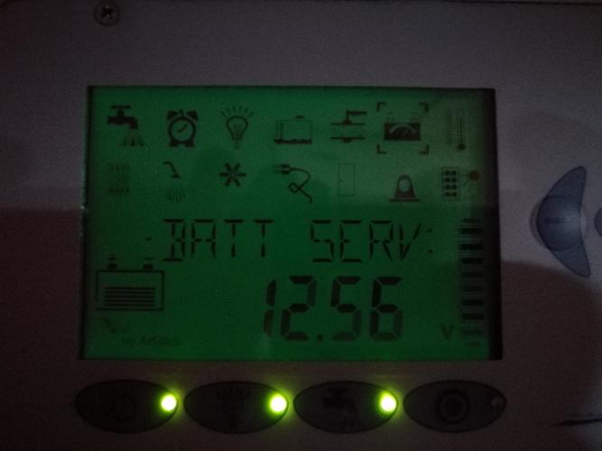

Riprendo questo mio post per non riaprirne unaltro.. 2 gg fa lho messo in carica 36 ore, ho viaggiayo 2 ore stamattina e durante la giornata è stato al sole,quindi i pannelli un po hanno fatto... Adesso proprio, solo 2 luci led accese nel corridoio, mi segna mezza batteria.. ma e normale? Apro il rubinetto,si aziona la pompa e le luci mi si abbassano leggermente e poi riprendono a funzionare bene. bo, non mi fido ad accendere tv ne tantomento altro...IMG_20180331_220116.jpg

Facciamo due conti:
consumo luci led dinette circa 0,8 a
consumo tv circa 3,5 a
consumo pompa (quando in funzione) circa 5 a
consumo stufa (ventilazione) circa 4 a
se prendiamo per buono il dato affermato a Alva, e non posso che essere d’accordo con lui, abbiamo una batteria che mette a dispos8zione del sistema circa 50a;
che scendono a 49,2 con la luce accesa,
a 45,7 con la ti,
a 40,7 con la pompa che va
a 36,7 con la stufa accesa
ora questo nella prima ora di funzionamento; e dopo??
Secondo me dovresti cominciare a pensare ad una coppia di batterie da 100a che puoi mettere sia in parallelo che divise come vuoi.
con 200w di pannelli dovresti stare abbastanza tranquillo ma se vuoi stare completamente tranquillo sali a 300w e vai anche in inverno.

Hai scritto:
La tua batteria non ne vuole più: nelle condizioni che hai descritto, dovresti avere almeno 12.7 volt e l'accensione della pompa non dovrebbe influire sulla luminosità dei led.
Inserito il 01/04/2018 alle: 08:47:54
Quella batteria è pronta per essere riciclata presso la discarica del tuo comune
