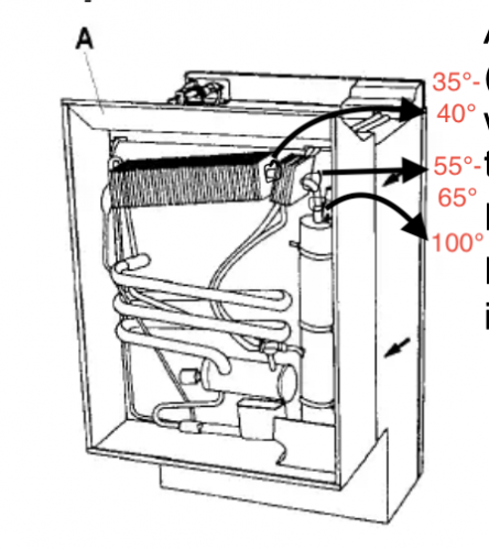

Buongiorno a tutti,
ho un frigo Electrolux Rm 6361 che non è mai stato un campione di raffreddamento e per questioni di vari tipi ho deciso di abbandonare il funzionamento a gas per collegarlo solo all'inverter avendo abbastanza capacità tra batterie e pannelli solari.
Siccome sento una bella differenza di temperatura in vari punti della serpentina posteriore, ieri ho deciso di misurare con un termometro ad infrarossi (la pistoletta) ho trovato temperature dimezzate nell'arco di pochi centimetri.
Non credo che il termometro sia difettoso perchè si sente la differenza enorme anche solo poggiando il dito sui vari punti della serpentina.
Martellando un pò con attenzione ho avuto sensibili miglioramenti perchè suppongo ci sia cristallizzazione (come mi insegnate in decenni di post a riguardo!).
Allego un immagine con le misurazioni.
Ha senso continuare a martellare quotidianamente per un periodo sperando che i cristalli quanto meno si distribuiscano un pò lungo il percorso oppure è arrivato il momento di smontare e capovolgere il frigo?
Oppure é normale quel cambio di temperatura della serpentina in quei specifici punti?

Il mio è un 7361, veramente soddisfacente che ha messo in imbarazzo un compressore-dotato (in quanto non credeva ai risultati che dicevo), al momento con temperatura esterna ben sopra i 30 gradi, al sole, ho 6 gradi nel frigo e -12 nella celletta. Ho misurato le temperature nei punti da te indicati ed ho trovato 116 gradi conto i tuoi 100, 75 contro i 55/65, 62 contro i 40 ed ho rilevato 39 gradi nella parte quasi finale del condensatore.
Frigo sempre manutenzione annuale, pulizia ugello, bruciatore e camino. Ventoline a 2 velocità automatiche. Griglie asportate di giorno
frigo e -12 nella celletta. Ho misurato le temperature nei punti da te indicati ed ho trovato 116 gradi conto i tuoi 100, 75 contro i 55/65, 62 contro i 40 ed ho rilevato 39 gradi nella parte quasi finale del condensatore.  Frigo sempre manutenzione annuale, pulizia ugello, bruciatore e camino. Ventoline a 2 velocità automatiche. Griglie asportate di giorno  Giovanni

questo conferma che qualche problema c'è sicuramente nel mio. Anch'io ho due belle ventole e con 30\32° esterni mi ritrovavo dai 18° ai 21° in frigo (prima di martellare, ora ne ho 14°\16°), mentre nella cella freezer l'acqua congela abbastanza rapidamente quindi penso tutto bene.
Oggi vedo di creare una specie di punta per il Dremel di gomma da far girare velocemente sul punto della serpentina dove si abbassa di più la temperatura, magari si sblocca meglio.

Ciao...buona scelta quella di usare il trivalente a inverter quando possibile se la.impianto solare lo permette..
io lo faccio da 4 anni e da poco col pannello da 450 watt praticamente in ogni condizione climatica anche nuvolo e con buon tempo 10 ore al giorno...il mio frigo è pure piccolino da 100l più congelatore quindi non va oltre 12)13A compreso inverter...
ovviamente di notte non possono e va a gas
1) perché la pesante scarica ripetuta accorcia la vita delle mie batterie al pb.
2) 450w di solare nella migliore delle ipotesi mi fanno 3kwh al giorno ovvero 230ah al giorno..(1/3 in inverno col sole)..e 24 ore di frigo mi consumerebbero più di 300ah al giorno.IMPOSSIBILE MANCO IN ESTATE.
8/10 ore al giorno elettrico nelle belle stagioni però senza pensieri..
Sul martellamento non saprei dirti...
Invece vivendo in camper e avendo ormai usato qualche trivalente trentennale per molto tempo ho notato che purtroppo il non uso fa molto male e invece la uso costante vivendoci migliora abbastanza la prestazione.
Attualmente ho il frigo (Electrolux del 1991 ad accensione manuale) freddissimo fino a 29 gradi ambiente e decentemente freddo anche quei giorni assurdi con 38 gradi all' ombra... ovviamente evitando sole diretto sulle griglie.
Io ho trattato grande beneficio dall' installazione di ventole con termostato..ho solo tribolato per
Individuare la posizione più redditizia per il termostato da 55 gradi.
Tornando alla uso continuo abbiamo provato anche con un amico che non vive in camper e ha un frigo di 30 anni.
Alla prima vacanza i primi giorni andava malissimo...dopo 15 GG meglio... tornato a casa ha fatto 40 GG di accensione continua a 230 in rimessa ed è notevolmente migliorato.
-18 in freezer e 3.8 gradi in frigo con temperature estive di questi GG in Campania.
Tutti i miei vetusti trivalenti hanno migliorato la prestazione dopo mesi di uso continuo e regolare movimento del mezzo.
Capisco che pochissimi usano il camper così tanto... però potresti provare a usarlo in rimessa per parecchi giorni e vedere se la mia teoria funziona...
La.differenza di temperatura che vedi a mio parere è normale... infatti il trivalente si basa su un delta termico tra la miscela riscaldata e la parte in cui la miscela viene raffreddata dalle alette dove noti il calo di temperatura.
Infatti è proprio l eccessivo calore di quelle alette che in estate causa a volte un crollo repentino della prestazione..ed è proprio questo che le ventole contrastano..aiutando a raffreddare quella parte di circuito e cercare di mantenere il delta termico tra parte di ebollizione della miscela e parte di ricondensazione. È proprio nella reazione di ricondensazione che viene sottratto calore all ambiente e il frigo raffredda mi pare.
Tuttavia nel mio attuale mi pare di ricordare che la temperatura del tubo direttamente misurata su di esso sia superiore alla tua a metà delle alette...
Questo è quanto so io..poi sul forum ci sono alcune persone molto più esperte in materia

e con buon tempo 10 ore al giorno...il mio frigo è pure piccolino da 100l più congelatore quindi non va oltre 12)13A compreso inverter... ovviamente di notte non possono e va a gas1) perché la pesante scarica ripetuta accorcia la vita delle mie batterie al pb. 2) 450w di solare nella migliore delle ipotesi mi fanno 3kwh al giorno ovvero 230ah al giorno..(1/3 in inverno col sole)..e 24 ore di frigo mi consumerebbero più di 300ah al giorno.IMPOSSIBILE MANCO IN ESTATE. 8/10 ore al giorno elettrico nelle belle stagioni però senza pensieri.. Sul martellamento non saprei dirti... Invece vivendo in camper e avendo ormai usato qualche trivalente trentennale per molto tempo ho notato che purtroppo il non uso fa molto male e invece la uso costante vivendoci migliora abbastanza la prestazione. Attualmente ho il frigo (Electrolux del 1991 ad accensione manuale) freddissimo fino a 29 gradi ambiente e decentemente freddo anche quei giorni assurdi con 38 gradi all' ombra... ovviamente evitando sole diretto sulle griglie. Io ho trattato grande beneficio dall' installazione di ventole con termostato..ho solo tribolato per  Individuare la posizione più redditizia per il termostato da 55 gradi. Tornando alla uso continuo abbiamo provato anche con un amico che non vive in camper e ha un frigo di 30 anni. Alla prima vacanza i primi giorni andava malissimo...dopo 15 GG meglio... tornato a casa ha fatto 40 GG di accensione continua a 230 in rimessa ed è notevolmente migliorato. -18 in freezer e 3.8 gradi in frigo con temperature estive di questi GG in Campania. Tutti i miei vetusti trivalenti hanno migliorato la prestazione dopo mesi di uso continuo e regolare movimento del mezzo. Capisco che pochissimi usano il camper così tanto... però potresti provare a usarlo in rimessa per parecchi giorni e vedere se la mia teoria funziona... La.differenza di temperatura che vedi a mio parere è normale... infatti il trivalente si basa su un delta termico tra la miscela riscaldata e la parte in cui la miscela viene raffreddata dalle alette dove noti il calo di temperatura. Infatti è proprio l eccessivo calore di quelle alette che in estate causa a volte un crollo repentino della prestazione..ed è proprio questo che le ventole contrastano..aiutando a raffreddare quella parte di circuito e cercare di mantenere il delta termico tra parte di ebollizione della miscela e parte di ricondensazione. È proprio nella reazione di ricondensazione che viene sottratto calore all ambiente e il frigo raffredda mi pare. Tuttavia nel mio attuale mi pare di ricordare che la temperatura del tubo direttamente misurata su di esso sia superiore alla tua a metà delle alette... Questo è quanto so io..poi sul forum ci sono alcune persone molto più esperte in materia
Grazie mille Hunter,
in realtà ci vivo anch'io anche se sono fermo in Abruzzo da qualche mese (continuo a dormire in camper, lo preferisco ad ogni ambiente climatizzato - turbovent e via) e coincidenza anch'io ho 450w di pannelli ma 3 batterie da 115Ah Agm. Ovviamente la sera devo spegnere il frigo anch'io verso le 22:00 altrimenti distruggo le batterie. Purtroppo ho provato a tenere il camper collegato alla 220 per qualche giorno ma avevo gli stessi risultati.
Invece ieri dopo un po di martellamento sono sceso a 9° di notte (lasciandolo collegato alla 220v) ora ho 13° (solo con i pannelli), mentre pre-martellamento ne erano minimo 18° a quest'ora.
Ho provato a fare Km e Km con il frigo acceso collegato all'inverter con la speranza che eventuali cristallizzazioni si distribuissero prendendo buche e dossi ma non ho risolto un granché.
Per quanto riguarda il delta termico leggevo che dovrebbe essere tra i 25° e i 30° rispetto all esterno e non alle alette ma non sono abbastanza ferrato per contraddirti.
Dovrò provare il primo inverno senza frigo a gas ma penso non sarà fattibile anche se il delta termico in quel caso dovrebbe aiutare e magari basta tenerlo acceso 4\5 ore al giorno + cambiare le guarnizioni e le cerniere per sigillarlo al meglio. Possibile? Quante ore riesci a tenerlo acceso in inverno?

Ciao..il delta termico di cui parlo non è quello di cui parli tu..
tu stai parlando del delta termico tra la temperatura esterna e la temperatura frigo...e questo è nei trivalenti vecchio stile tra 20 e 25 gradi,non oltre...
Io sto parlando del delta termico tra la miscela di ammoniaca in ebollizione..e la.miscela di ammoniaca nella parte di ricondensazione...
Se non c'è abbastanza differenza di temperatura tra queste 2" fasi "del circuito il trivalente non può funzionare...
Per questo il.fabbricante indica le dimensioni delle griglie e le distanze nella nicchia..per garantire un certo raffreddamento dell' aria nella parte alta del circuito.. ovvero dove la miscela inizia a ricondensare dopo essere stata riscaldata...
Hai delle ventole? O le hai provate?
Io sul mio attuale ho avuto enormi benefici...quasi 5 gradi con caldo estivo.
Nel senso che sebzA ventole funzionava benone ma solo fino a poco più di 25 gradi ambiente...ora funziona perfettamente anche sopra 30 gradi.
Prima crollava totalmente intorno a 32 gradi ambiente...ora se crolla lo fa solo con oltre 36 gradi in cellula che significa quasi 40 gradi all' ombra. E comunque il congelatore funziona oltre -10 anche in queste situazioni di caldo estreme...
Con clima mite nel congelatore ho -23 gradi.

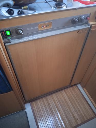

Ho recuperato il pannello di controllo da un altro vecchio cwmper , un termostato a 55 gradi posizionato circa a metà della parte alta con le alette a diretto contatto col tubo, 2 ventole PC ,una di 12x12cm e una più piccola..
IMG_20220810_175251.jpgIMG_20220810_175243.jpgcome.vedi alle 18.00 è ancora a 230 su inverter dalle 9 di mattina nonostante ho il pannello in ombra parziale di un albero... infatti con la TV e il PC da poco mi sta consumando circa 4 amper dalla batteria...fra un po' lo passo a gas.

Ciao..il delta termico di cui parlo non è quello di cui parli tu.. tu stai parlando del delta termico tra la temperatura esterna e la temperatura frigo...e questo è nei trivalenti vecchio stile tra 20 e 25 gradi,non oltre...
Io sto parlando del delta termico tra la miscela di ammoniaca in ebollizione..e la.miscela di ammoniaca nella parte di ricondensazione... Se non c'è abbastanza differenza di temperatura tra queste 2 fasi del circuito il trivalente non può funzionare... Per questo il.fabbricante indica le dimensioni delle griglie e le distanze nella nicchia..per garantire un certo raffreddamento dell' aria nella parte alta del circuito.. ovvero dove la miscela inizia a ricondensare dopo essere stata riscaldata... Hai delle ventole? O le hai provate? Io sul mio attuale ho avuto enormi benefici...quasi 5 gradi con caldo estivo. Nel senso che sebzA ventole funzionava benone ma solo fino a poco più di 25 gradi ambiente...ora funziona perfettamente anche sopra 30 gradi. Prima crollava totalmente intorno a 32 gradi ambiente...ora se crolla lo fa solo con oltre 36 gradi in cellula che significa quasi 40 gradi all' ombra. E comunque il congelatore funziona oltre -10 anche in queste situazioni di caldo estreme... Con clima mite nel congelatore ho -23 gradi. Ho recuperato il pannello di controllo da un altro vecchio cwmper , un termostato a 55 gradi posizionato circa a metà della parte alta con le alette a diretto contatto col tubo, 2 ventole PC ,una di 12x12cm e una più piccola.. come.vedi alle 18.00 è ancora a 230 su inverter dalle 9 di mattina nonostante ho il pannello in ombra parziale di un albero... infatti con la TV e il PC da poco mi sta consumando circa 4 amper dalla batteria...fra un po' lo passo a gas. Ma tu la notte lo spegni o lo passi a gas? Te lo chiedo perché un amico con 420watt di pannelli che era un po' paranoico per il gas lo metteva elettrico la mattina presto e alle 20.00 lo spegneva e si lamentava delle scarse prestazioni...gli dissi che un trivalente non può stare spento così la notte...lo accese 24 ore e subito funzionò bene
Ciao Hunter,
per quanto riguarda il delta termico tra zona evaporatore e altre zone non ne ho mai capito abbastanza e infatti non mi è ancora chiaro il funzionamento del frigo tra miscela di ammoniaca e idrogeno :(
Comunque non credo sia normale che la temperatura della serpentina si abbassi così tanto già alla prima curvatura dopo la zona della resistenza, appena prima delle alette dissipatrici.
Aggiornamento, sta notte il frigo collegato alla 220v è sceso sotto i 5 gradi per la prima volta nelle ultime 2 estati. Sono abbastanza convinto che sia il risultato dei colpetti che ho dato alla prima curvatura della serpentina. In effetti ora in quelle parti di serpentina ho temperature più alte (anche se le misuro di sera, quindi con più fresco).
Alle 12, non collegato alla 220, solo pannelli era a 6,5°, mai visto prima ma è possibile sia la conseguenza del fatto che di notte è stato acceso.
Il punto è che quando spengo il frigo di sera, come da prassi, il giorno dopo mi sveglio con 3 gradi in più dentro quindi non perde molto la temperatura durante la notte.
Per quanto riguarda le ventole ne ho montate due belle grosse recuperate da degli alimentatori Pc e le ho montate con accensione manuale anche se avevo un sistema con accensione automatica per quelle precedenti che ho trovato montate ai tempi che comprai il camper (poco dopo trovai la schedina pcb bruciata). In effetti subito prestazioni migliori.

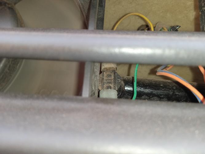

Adesso dovrei capire un attimo se il termostato funziona ancora, ieri ho provato a misurare la temperatura sulla serpentina con la manopola al massimo e poi al minimo, poi di nuovo al massimo, e quando è al minimo la temperatura della serpentina si abbassa di circa 5°.
Domanda: quando senti il termostato che stacca il frigo, sul battery monitor leggi consumi più bassi (giustamente)? Io tipo no, ho sempre circa 13 Ah di consumo, fissi. Dovrei farci caso d'inverno oppure se dovesse iniziare a funzionare bene nelle prossime settimane.
Grazie delle risposte e complimenti per il tappetino in bamboo, che ho anch'io altrimenti i cani mi distruggono il pavimento con quelle unghia maledette ;)
Ciao Hunter,
ho approfondito un pò il discorso del delta termico. Sto facendo misure continue con sensori in frigo e nella zona condensatore e avevi ragione perché è veramente fondamentale.
Il problema delle temperature basse sulla serpentina prima del condensatore è risolto, le ventole facevano raffreddare troppo quella zona, ora ho tra i 70°\80°.
Quindi sono passato a diversi test con ventole spente oppure con una sola ventola. Mi pare di capire che la chiave di tutto sia la temperatura nella zona del condensatore.
Vedo che la temperatura in frigo scende più rapidamente se nell'area del condensatore ho tra i 30° e i 34° ma dipende anche da dove si posiziona il sensore e da quanta aria riesce a circolare in quella zona, quindi non credo sia valido per tutti.
Se ho temperature oltre i 37° nella zona condensatore, la temperatura in frigo scende troppo lentamente o addirittura sale in alcuni casi.
Comunque continuerò a testare nei prossimi giorni e segnare tutto su un foglio excel per fare dei confronti e capire meglio cosa convenga fare perché al momento sto addirittura diminuendo la circolazione dell'aria la sera con dei blocchetti di polistirolo per non scendere sotto i 30° nella zona condensatore, follia! :)
Quindi grazie della dritta ;)

Rispondo dopo aver misurato le temperature di alcuni frigo qui attorno a me, dopo avermi visto armeggiare sul mio. Mediamente ho trovato temperature sui 120-140 gradi prima della saldatura della curva di accesso a condensatore, attorno a 65-70 gradi all'ingresso del condensatore e 35-40 gradi in uscita.
Per me quel repentino abbassamento da 130 circa a 70 circa dovrebbe essere dovuto alla posizione del condotto, fino a quel punto a ridosso del camino.
Secondo la mia modestissima esperienza, è importante che la temperatura di ingresso al condensatore sia attorno a 70 gradi e scenda attorno a 35-40 gradi all'uscita. In quel tratto, il contenuto del condotto deve entrare allo stato gassoso ed uscire appena allo stato liquido per rigassificare  quando transitera' nuovamente sul bruciatore. Se esce dal condensatore più caldo, non ha asportato caldo dal frigo perché non c'è stata condensazione, se esce più freddo non si riscaldera' al bruciatore per ritornare allo stato gassoso.

attorno a 65-70 gradi all'ingresso del condensatore e 35-40 gradi in uscita.  Per me quel repentino abbassamento da 130 circa a 70 circa dovrebbe essere dovuto alla posizione del condotto, fino a quel punto a ridosso del camino.  Secondo la mia modestissima esperienza, è importante che la temperatura di ingresso al condensatore sia attorno a 70 gradi e scenda attorno a 35-40 gradi all'uscita. In quel tratto, il contenuto del condotto deve entrare allo stato gassoso ed uscire appena allo stato liquido per rigassificare  quando transitera' nuovamente sul bruciatore. Se esce dal condensatore più caldo, non ha asportato caldo dal frigo perché non c'è stata condensazione, se esce più freddo non si riscaldera' al bruciatore per ritornare allo stato gassoso.  Giovanni
Vero Giovanni, e a quanto pare se l'ammoniaca scende troppo rapidamente di temperatura non si lega con l'idrogeno e quindi non torna gassosa per espandersi nell'assorbitore. Senza quella reazione non va ad assorbire il calore del frigo.
Al contrario se c'è una temperatura troppo alta nel condensatore va a contatto in stato gassoso con l'idrogeno che è gassoso anche lui e non si espande anche in questo caso.
Comunque non penso di aver capito in pieno tutto il funzionamento e non ho mai studiato chimica ma a guardare i dati dei sensori per ora mi viene fuori che la temperatura ideale della zona condensatore è quella che hai tu nella zona di uscita. Io avevo le ventole proprio in quella zona e probabilmente la miscela tornava troppo velocemente allo stato liquido. Inoltre credo di avere troppo spazio tra il gruppo refrigerante e la parete, o meglio lavorando solo a 220v quello spazio è troppo perchè credo che rispetto al funzionamento a gas non ci sia bisogno di tutta quella areazione e infatti lo sto riducendo. Ma è ancora tutto da vedere meglio.
del frigo. Al contrario se c'è una temperatura troppo alta nel condensatore va a contatto in stato gassoso con l'idrogeno che è gassoso anche lui e non si espande anche in questo caso. Comunque non penso di aver capito in pieno tutto il funzionamento e non ho mai studiato chimica ma a guardare i dati dei sensori per ora mi viene fuori che la temperatura ideale della zona condensatore è quella che hai tu nella zona di uscita. Io avevo le ventole proprio in quella zona e probabilmente la miscela tornava troppo velocemente allo stato liquido. Inoltre credo di avere troppo spazio tra il gruppo refrigerante e la parete, o meglio lavorando solo a 220v quello spazio è troppo perchè credo che rispetto al funzionamento a gas non ci sia bisogno di tutta quella areazione e infatti lo sto riducendo. Ma è ancora tutto da vedere meglio.
Come ti hanno detto anche sopra la temperatura della zona con alette non deve se essere troppo alta(mancata ricondensazione della miscela) ne troppo bassa perché poi la miscela deve ribollire al livello del bruciatore subito.
Le ventole le devi gestire con termostato...non serve sempre una gestione progressiva ed elettronica della velocità.
Io ho 2 ventole da alimentatore una grande e una media(messe a caso) ma gestite da un normalissimo termostato meccanico che interviene a 55 gradi.
L ho posizionato a metà del condensatore molto vicino al tubo.
Quindi fa solo attacca e stacca a massima velocità.ma mantiene la temperatura del condensatore costante.
Solo a gas e con 40 gradi all' ombra noto un leggero miglioramento lasciandole sempre accese in manuale.
Ma per esempio con 32 gradi funziona molto meglio in automatico col termostato.
E a 230 va Bene solo in automatico perché altrimenti le ventole sempre accese raffreddano troppo, anche a 40 gradi.
I colpetti possono liberare i condotti ma come ti ho già scritto, anche l uso continuo del frigo per settimane e il  muovere il camper.

È Quello del disegno?
Che pannelli hai per usare il frigo così?

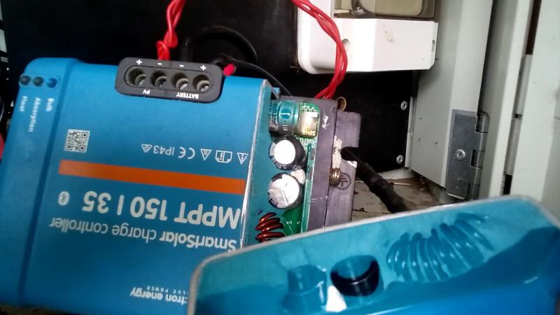

Per quanto riguarda i pannelli ho n.2 Victron da 175W + n.1 NDS da 100w su 2 regolatori di carica NDS SC350 quindi avrei margine per montare altri 270W ma eviterei di sfruttarli tutti perchè ho avuto una brutta esperienza
con il vecchio regolatore di carica che ha preso fuoco e fortunatamente ero vicino al camper per spegnere la fiamma di circa 30 cm!  Ho imparato nel modo peggiore che stavo mandando troppi Watt al regolatore perché ho considerato solo gli Ampere che poteva ricevere, pura ignoranza! I fusibili del regolatore hanno smesso di saltare ad un certo punto e quindi fuoco, brutta storia che poteva finire male ma vedendo i fusibili che saltavano spesso, staccavo i pannelli ogni volta che mi dovevo allontanare dal camper. Comunque come inverter ho un nds onda pura da 1000w e starei anche considerando di passare ad un frigo compressore 220v classico da incasso senza aggiungere nessun altro pannello solare per ora. Considerando che quell'inverter regge picchi fino a 3000w potrebbe essere una soluzione perchè poi il frigo a compressore consumerebbe la metà rispetto all'electrolux a 220v ma avrebbe dei picchi lampo di 1200w per poi stabilizzarsi a 60w.  Vorrei però evitare di togliere il frigo originale, quindi bhò, continuo a vedere se c'è modo di ottimizzare le prestazioni per ora. Non mi arrendo al funzionamento a gas per diverse questioni: 1) Putin (e chiudiamola qui perchè potrebbero esserci opinioni opposte alla mia, evitiamo) 2) sarebbe ora di cambiare bruciatore-temocoppia e probabilmente anche la valvola 3) provo a fare la mia minuscola parte per spingere il più possibile verso le rinnovabili.
Ciao oltre agli amper in positivo verifica che completi la fase di carica di assorbimento regolarmente (non è detto).
Che regolatore ti è andato a fuoco? È una cosa molto gravesurprise
I regolatori mppt di buona qualità (per uso anche civile) di solito supportano molta più potenza di pannelli rispetto alla potenza di uscita massima del regolatore.
Anzi.. è consigliato il sovradimensionamento dallo stesso costruttore per sfruttare meglio il regolatore con nuvolo/poca luce.
Victron non da limiti al sovradimensionamento (salvo la corrente di cortocircuito dei pannelli che non deve superare di molto la corrente massima del regolatore...ma perché altrimenti non funziona la protezione per polarità inversa...non perché si brucia).
Ma per superare la corrente massima del regolatore con la corrente di cortocircuito dei pannelli significa mettere pannelli di 2 o 3 volte la potenza del regolatore!
Epever consiglia di limitare i pannelli a 150% della potenza del regolatore sempre perché oltre non funziona la protezione per polarità inversa.
Western, morningstar, Outback,renogy etc anche permettono il sovradimensionamento di pannelli specificamente nel manuale e senza perdita di garanzia.
Infatti questi regolatori non hanno mai un limite scritto in potenza pannelli.
Ma scrivono solo la soglia massima diA in uscita del regolatore.

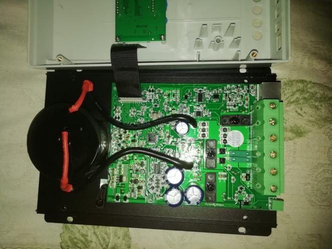

Non so se il regolatore mppt NDS permette questo, comunque da quel punto di vista sembra molto delicato.
Per questo a me non piace particolarmente...

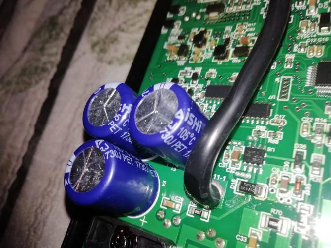

Ho visto che ha condensatori di buona marca ma in tutto il resto sembra un oggetto poco robusto rispetto a regolatori citati sopra (western, Victron Epever) etc etc..

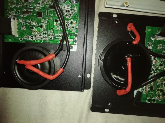

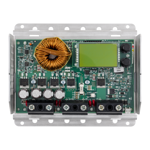

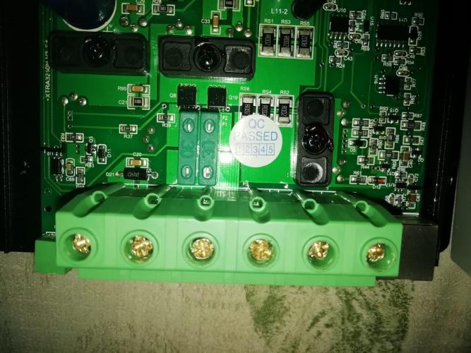

Mppt NDS (si notano le connessioni a faston.. potenzialmente pericolose e solo in blocchetto di raffreddamento probabilmente sopra i MOSFET, carcassa in plastica)
Mppt westrn 20A(si notano le connessioni a vite e il corpo in alluminio raffreddante)
mppt epever 30A(si nota il toroide sovradimensionato, e tutti i mosfet montati al contrario pressati da placchette a vite ognuno a contatto sulla grande base di alluminio ad alette..anche la bobina è montata oltre la scheda direttamente sulla alluminio e completamente annegata nel gel, e anche ogni condensatore è provvisto di una spugnetta termica per metterlo a contatto con la piastra di alluminio)
I regolatori victron non si possono proprio smontare poiché l.intera elettronica e annegata in una resina blu per dissipazione termica che incolla il tutto alla base ad alette di alluminio molto spessa.
Notare che solo NDS propone struttura in plastica e contatti a faston mini, mentre  addirittura Victron sconsiglia qualsiasi cavo che non abbia un numero minimo di fili molto alto e molto sottili per non surriscaldare le connessioni che sono pure a vite.
comunque minero dimenticato...io il termostato l ho messo qui ...dopo varie prove e spostamenti è la posizione dove migliora di più le prestazioni in automatico.
E questa è la dimensione delle 2 ventole (recuperate)

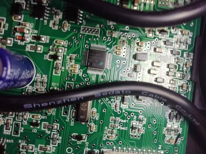

Ciao Hunter, ora monto due di questi NDS:
fortunatamente ora hanno una ventolina per raffreddare e le connessioni con viti a serraggio (ma ho comunque difficoltà perchè uso cavi da 10mmq e non entrano benissimo). Sulla scheda tecnica specificano che questo modello in particolare supporta fino a 350w (180w per ogni ingresso pannello quindi danno quei 10w di margine, non di più) .
Che i Victron fossero i migliori non avevo dubbi ma gli Epever li sottovalutavo forse, non li ho mai presi in considerazione perchè sembravano troppo ingombranti!
