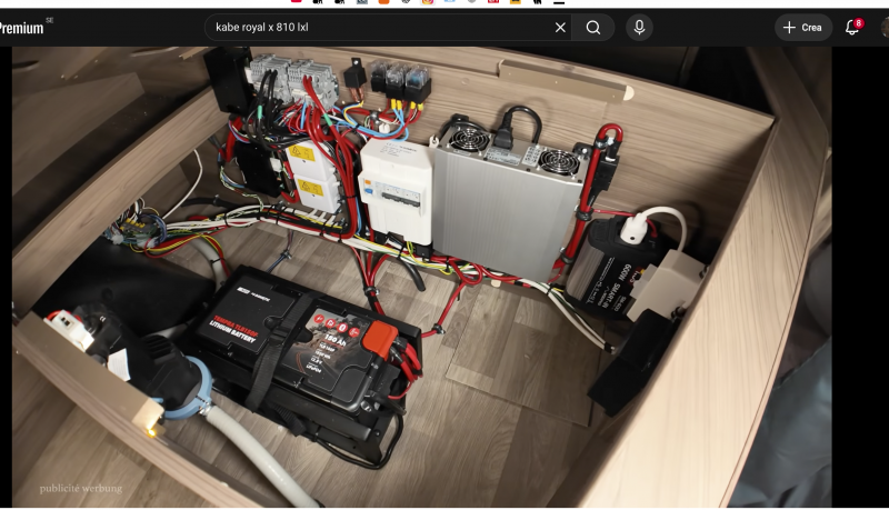

Sfogo più che comprensibile... Siccome stimo cifra sui 15.000€. Poi spesso si tende a giustificare il costo elevato con garanzia e assistenza post vendita in Italia e UE, cosa che nel tuo caso da quanto si apprende lascia
alquanto a desiderare Il punto è che un camper gas free con anche utenze extra specie se usato a latitudini alte richiede un'accumulo ben superiore a 600 Ah (ammesso fossero 4 da 150 Ah) e un sistema di generazione d'energia adeguato dato che i pannelli reintegrerebbero poco/molto poco poichè la richiesta energetica è molto elevata... Anche se uno si muovesse ogni 2 giorni penso che dc-dc da 70-80 A (almeno il doppio) non sia sufficiente e di conseguenza è richiesto anche un alternatore da 200 A o più. Prendersi una Voltab, non è proprio economica almeno 3.000-3.200€ da quanto ho visto per 3,1 kWh di PS Sicuramente meglio spendere quella cifra su Voltab che l'impianto installato. Poi, personalmente, non mi metterei mai in camper una batteria NCM (sul sito indicano genericamente Li-ion) se non fosse per trazione con gestione affinata come su BEV. Dico NCM perchè la densità energetica che si ricava al lordo di tutto (MPPT, inverter, caricabatteria, dc-dc, case, bms etc) è attorno a 160 Wh/kg, valore che non può essere raggiunto a pari spazio e peso con celle LFP. PS: Non parto prevenuto nei confronti delle NCM, ho solo 110 kWh di NCM tra 2 vetture elettriche a casa.
Premesso che non sono proprio un genio se si parla di cose elettriche e pur seguendo vari canali dove spiegano tendo a fare fatica nel capire le cose. Attaccaci che ho 55 anni e sono ariete quindi... difficile trovare un *******e come me!! A casa avevo fatto una modifica ad un interruttore fuori dal bagno e, fatta la modifica ho dovuto chiamare un elettricista per rimettere tutto in ordine visto che mancava poco che schiacciando un interruttore si spegnesse la tv del vicino!!!
Da anni vedo e rivedo qui in Svezia i Kabe e per l'anno prossimo voglio prenderne uno ma per motivi di occupazione, fotografia naturalistica, devo avere un mezzo che mi consenta di rimanere fuori dal mondo senza problemi. Il pensiero iniziale era quello di fare un esperimento con il camper di adesso per capire se ne vale la pena o meno. Mi sembra di capire che non ne valga la pena!! Torno sui miei passi e farò come pensavo di fare cioè 2 voltab. Il gas sul Kabe lo devo tenere perché ha l'Alde... Detto questo devo comunque ammettere che ad impianto funzionante: 100% di carica ore 20.00 frigo a compressore + piatto di pasta per 2 + sughetto con pomodorini scalogno.. (due padelle) + frigitelli che voleva la moglie + tv accesa e starlink acceso + due fotocamere in ricarica + mac in ricarica + luci varie e acqua calda in modalità eco elettrica con 18° esterni tutto ciò premesso la mattina alle 07 le batterie erano al 73%.  Logico che tutto funziona bene... se funziona!
*******e come me!! A casa avevo fatto una modifica ad un interruttore fuori dal bagno e, fatta la modifica ho dovuto chiamare un elettricista per rimettere tutto in ordine visto che mancava poco che schiacciando un interruttore si spegnesse la tv del vicino!!! Da anni vedo e rivedo qui in Svezia i Kabe e per l'anno prossimo voglio prenderne uno ma per motivi di occupazione, fotografia naturalistica, devo avere un mezzo che mi consenta di rimanere fuori dal mondo senza problemi. Il pensiero iniziale era quello di fare un esperimento con il camper di adesso per capire se ne vale la pena o meno. Mi sembra di capire che non ne valga la pena!! Torno sui miei passi e farò come pensavo di fare cioè 2 voltab. Il gas sul Kabe lo devo tenere perché ha l'Alde... Detto questo devo comunque ammettere che ad impianto funzionante: 100% di carica ore 20.00 frigo a compressore + piatto di pasta per 2 + sughetto con pomodorini scalogno.. (due padelle) + frigitelli che voleva la moglie + tv accesa e starlink acceso + due fotocamere in ricarica + mac in ricarica + luci varie e acqua calda in modalità eco elettrica con 18° esterni tutto ciò premesso la mattina alle 07 le batterie erano al 73%.  Logico che tutto funziona bene... se funziona!
Esiste anche l'Alde a gasolio, la 4040.

Ho tolto il gas e ho messo l'induzione per cucinare e la truma a gasolio.
ecco, vorrei capire lo scopo di cucinare ad induzione mettedosi sul camper 4 batterie da 16kg in luogo di una bombola da 10.
E' per una questione di reperibilità di gas quando sei all'estero perchè ci passi molto tempo ed hai problemi di ricarica?
Anche se un po' ci capisco, non sono tra i tecnici, ma sono tra i curiosi.
Visto che parli di percentuali, quando ti va in blocco, sai a che percentuali erano le singole batterie e in particolare quella che ti crea problemi?

Anche se un po' ci capisco, non sono tra i tecnici, ma sono tra i curiosi. Visto che parli di percentuali, quando ti va in blocco, sai a che percentuali erano le singole batterie e in particolare quella che ti crea problemi?
No, a dire il vero non ho mai avuto l'idea di guardare se va in blocco ad una determinata percentuale. Ci starò attento. Peraltro devo dire che quando va in blocco la centralina da i numeri e per riuscire a rivederla in ordine la devo resettare. Ottima osservazione, grazie!

Grazie, non avevo controllato. Qui sotto Stoccolma però, da un concessionario, non me ne ha parlato. Proverò a chiedere.

ecco, vorrei capire lo scopo di cucinare ad induzione mettedosi sul camper 4 batterie da 16kg in luogo di una bombola da 10. E' per una questione di reperibilità di gas quando sei all'estero perchè ci passi molto tempo ed hai problemi di ricarica?
Parco nazionale di Varanger nell'estremo nord della Norvegia al confine con la Russia per fare un esempio dei posti dove vado io. Ecco, qui trovare bombole del gas è davvero complicato perché ne hanno poche e i rifornimenti non sono proprio immediati. Se ci resto per qualche servizio fotografico non mi fermo un giorno bensì fino a che non sono riuscito a completare il lavoro... Qui il tempo è diabolico perché cambia in modo repentino da sole caldo a nevischio anche in estate!! E magari ti butta giù una settimana di acqua. é vero che il sole non è mai sopra il camper come da noi ma ti gira intorno come un avvoltoio però è anche vero che accendi il camper e ti fai qualche chilometro e ricarichi le batterie.

Lo ho scritto sopra in qualche risposta! Era quello che volevo fare anche perché sono "trasportabili" ma ho ascoltato l'allestitore anziché dare retta al mio istinto.

Costa meno il camper …. Ma pannelli solari?  Forse avrà messo anche imanager … Secondo me però devi spiegarcela meglio, in un mese o avete perso 20 kg oppure con qualcosa facevate da mangiare. Cosi non è chiaro se il messaggio è denigratorio oppure altro Ma poi perché la scelta su Tempra visto che ne potevi mettere la metà di un’altra marca…
se è per questo poteva tranquillamente montare una batteria sola Tempra da 540Ah sotto al sedile, ma l'amico non glielo ha detto laugh e spendeva certamente meno...

Se si scalda col webasto ed il frigo va a corrente...con una bombola da 10kg di gas ci si cucina 1 anno....
io con 15kg di gas faccio 1 mese di frigo , cucino e pure il BBQ...in estate.
Per quello chiedevo quanto ti fermi in giro, perchè se sei in giro 6 mesi all'anno potrebbe essere un problema.
Però vedo i miei genitori che svernano tra spagna e marocco e mai avuto problemi a trovare gas.
Avere delle batterie spropositate per la sola induzione mi sembra un po' un estremo ecco.
Poi certo...c'è gente che cucina solo col bimby o con la friggitrice ad aria...e allora  ok sei obbligato ad avere la corrente.

Hai 4 Tempra da 150 Ah che fanno 7,2 kWh e  una Voltab da 3,1 kWh per complessivi 10,3 kWh
Non so in quanto tempo consumi tutta questa energia, ma - giusto per curiosita'- come ricarichi?
Aggiungo che Voltab, che non conosceo, viene definita impropriamente un "generatore portatile", ma in realta' e' una power station sia pure con un eccezionale rapporto peso / potenza.

Ciao Michele. Spero di ave letto bene. Hai 4 Tempra da 150 Ah che fanno 7,2 kWh e  una Voltab da 3,1 kWh per complessivi 10,3 kWh Non so in quanto tempo consumi tutta questa energia, ma - giusto per curiosita'- come ricarichi?
Aggiungo che Voltab, che non conosceo, viene definita impropriamente un generatore portatile, ma in realta' e' una power station sia pure con un eccezionale rapporto peso / potenza.
Devo fare la cronistoria!! A settembre dello scorso anno ho conosciuto in fiera il venditore della voltab e mi sono detto perché no? Avevo ancora il gas sul camper. Se sono in giro per fotografia a parte le solite cose devo ricaricare le batterie delle fotocamere il mac e l'ipad + mettici la luce perché se in estate c'è luce sempre appena superi la metà di settembre le cose cambiano. Inizialmente pensavo di mettere due voltab in serie in garage (che è il massimo fattibile secondo voltab). Ora però il problema era collegare il camper ai voltab quindi ho pensato di chiedere ad un amico che mi aveva montato le 4 sospensioni pneumatiche della VB e altre cose che mi servivano. (amico che ha una ditta di allestimenti VVF protezione civile ecc).
Lui mi ha consigliato di mettere le 4 tempra ed io gli avevo detto che preferivo 2 voltab e che tirando via il gas recuperavo il gavone delle bombole per le mille cose che ho dietro. Morale mi sono lasciato consigliare e me lo sono preso... adesso come rientro sono già d'accordo con un altro allestitore che tira via tutto e mi mette i 2 voltab come richiesto collegati all'alternatore ed ai pannelli fotovoltaici (ne ho 3 sul tetto) e con il priority per evitare che quando sono in campeggio facciano casino. Il voltab è secondo me la soluzione migliore perché è un coso di non eccessive dimensioni e non eccessivo peso che al suo interno contiene tutto senza dover mettere mille scatoline piene di luci fili ed altri argagni che se si rompono non sai più come fare. Adesso sono in Svezia e mi sono fermato a trattare per un Kabe e con l'occasione gli ho fatto vedere il voltab che non conoscevano! erano molto incuriositi! Questa foto che ho messo qui sotto è la loro soluzione con il litio... cioè mi capisci che è roba da matti!! Chi mette mano a quel satanaio di fili se non funziona? Logico che anche il voltab può andare in blocco o rompersi ma, se possibile, lo spedisci alla ditta e loro te ne mandano un altro che colleghi al camper con una semplicissima presa della luce che tutti conoscono.
