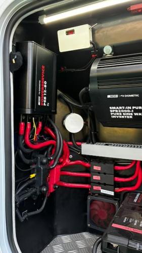

Devo fare la cronistoria!! A settembre dello scorso anno ho conosciuto in fiera il venditore della voltab e mi sono detto perché no? Avevo ancora il gas sul camper. Se sono in giro per fotografia a parte le solite cose devo
ricaricare le batterie delle fotocamere il mac e l'ipad + mettici la luce perché se in estate c'è luce sempre appena superi la metà di settembre le cose cambiano. Inizialmente pensavo di mettere due voltab in serie in garage (che è il massimo fattibile secondo voltab). Ora però il problema era collegare il camper ai voltab quindi ho pensato di chiedere ad un amico che mi aveva montato le 4 sospensioni pneumatiche della VB e altre cose che mi servivano. (amico che ha una ditta di allestimenti VVF protezione civile ecc). Lui mi ha consigliato di mettere le 4 tempra ed io gli avevo detto che preferivo 2 voltab e che tirando via il gas recuperavo il gavone delle bombole per le mille cose che ho dietro. Morale mi sono lasciato consigliare e me lo sono preso... adesso come rientro sono già d'accordo con un altro allestitore che tira via tutto e mi mette i 2 voltab come richiesto collegati all'alternatore ed ai pannelli fotovoltaici (ne ho 3 sul tetto) e con il priority per evitare che quando sono in campeggio facciano casino. Il voltab è secondo me la soluzione migliore perché è un coso di non eccessive dimensioni e non eccessivo peso che al suo interno contiene tutto senza dover mettere mille scatoline piene di luci fili ed altri argagni che se si rompono non sai più come fare. Adesso sono in Svezia e mi sono fermato a trattare per un Kabe e con l'occasione gli ho fatto vedere il voltab che non conoscevano! erano molto incuriositi! Questa foto che ho messo qui sotto è la loro soluzione con il litio... cioè mi capisci che è roba da matti!! Chi mette mano a quel satanaio di fili se non funziona? Logico che anche il voltab può andare in blocco o rompersi ma, se possibile, lo spedisci alla ditta e loro te ne mandano un altro che colleghi al camper con una semplicissima presa della luce che tutti conoscono.
Comunque a mio parere l'impianto che hai realizzato è di alto livello, probabilmente qualche intoppo Lo ha reso inaffidabile. Ma credo che, se una volta ritornato in Italia, verificherai l'assenza di difetti costruttivi di tutti i componenti e farai mettere ordine da una persona realmente competente, potrai utilizzarlo con grande soddisfazione. Immagino che la spesa non sia stata irrilevanti E, se deciderai di dare indietro il tutto, non potrei recuperare che una piccola parte della somma spesa. Non sto a fare l'elenco di tutti le componenti, ma sono davvero numerose. Al tuo posto, tutto al più, se hai lo spazio, inserirei un piano cottura a gas con bombola Campingaz da 3 kg, da usare quando è complesso ricaricare le batterie o in caso di malfunzionamento.
Insomma ti consiglierei di riflettere, non vorrei che la delusione ti facesse fare scelte avventate. Al di là dello specifico prodotto utilizzato, la tua configurazione è quella che a mio parere, in futuro, equipaggerà la maggior parte dei camper
ho la netta sensazione tu non abbia ben compreso di cosa stia parlando, poi, se la tua convinzione è quella che un Voltab sia l'uovo di Colombo non sarò certo io a farti cambiare idea.
L'installazione fatta con della Tempra oppure con il Voltab non è che cambi più di tanto...
Sempre un dc-dc dovrai avere, sempre un regolatore solare dovrai avere, ed è comunque un prodotto che per 240Ah costa oltre 3000€ esclusa installazione e SOLO batteria LI-Ion.
Non credo possa essere un inverter il problema...
Come ho scritto qualche commento fa, e siccome l'impianto è già fatto, per giunta da un amico, vedrei in primis di far funzionare ciò che già hai, perchè è chiaro che qualcosa non stia funzionando a dovere... magari si tratta di fare un aggiornamento software.
Successivamente, e se proprio devi cambiare qualcosa, smonta le 4 Tempra singole e fatti montare una Tempra da 540Ah, così elimini il problema del parallelo, oltre che stare sotto al sedile del Ducato...
Mi piacerebbe comunque vedere alcune foto del TUO impianto.

Grazie per i complimenti!! Per quanto riguarda l'elettricista.. è colpa solo mia perché non mi sono mai applicato né tantomeno ho studiato qualcosa quindi mi arrendo. Ma è una mia mancanza, una di tante!! Potrei criticarmi dicendo che negli ambiti di interesse esagero forse nello studio e nella ricerca della perfezione mentre negli ambiti tipo quello elettrico, non interessandomi... faccio tutto a caso!!

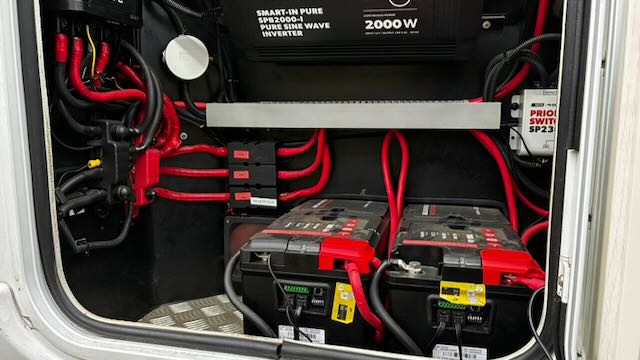

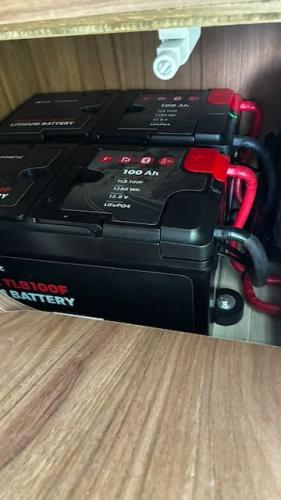

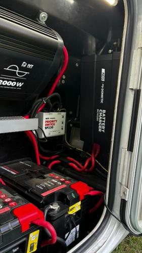

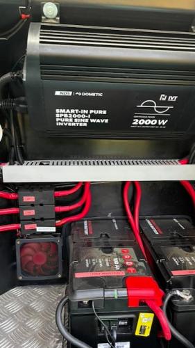

L'immagine pubblicata ieri sera è di un Kabe le mie batterie e l'impianto sono questi qui:

Se avessi un impianto come quello che hai ora non lo sostituirei mai con una o due power station.
Il tuo è un bel impianto e da quel che dici si capisce che non sai valutare la differenza con il Voltab.
Fossi in te cercherei di trovare il problema. perchè sicuramente c'è qualcosa che non va.
Il fatto che vedi una scatola chiusa e non l'impiantistica non vuole dire che non ti creerà problemi, i componenti sono solo nascosti.
Per di più il Voltab nel ciclo di carica/scarica ha due conversioni in più, quelle che servono ad adeguare la sua tensione alla 12V del camper...quindi anche se non li vedi ha due pezzi in più di quelli che hai ora, due componenti in più che si possono guastare.

Cosa non mi fa impazzire sul tuo impianto... o meglio, quali altre scelte avrei fatto, visto che comunque l'impianto realizzato non è economicissimo.
Hai montato 4 batterie da 100Ah, avendo così un totale di 400Ah; non capisco la scelta di montarne 4 da 100Ah anzichè 4 da 150Ah, con 800€ in più ti saresti ritrovato un impianto da 600Ah contro 400Ah.
Vedo un dc-dc da 80A, non so come sia settato in termini di potenza di ricarica, ma 80A sono tantissima roba, sei sicuro di avere un alternatore in grado di gestire tutta quell'energia? Poi magari ce l'hai, ma non è immediato trovare mezzi con alternatori grossi in modo tale da riuscire a fornire 80A alla batterie + tutto il resto...
Voglio essere chiaro, non è per quanto ho scritto che l'impianto ha dei problemi, ma l'impianto di ricarica tramite alternatore è forse la parte più delicata di tutto l'impianto, anche perchè se l'alternatore smette di andare e ti si rompe in un posto isolato non è una cosa di semplice gestione da risolvere...
Ultima cosa... hai provato a contattare telefonicamente NDS spiegando bene la questione? Magari riescono a darti supporto via telefono e a risolverti il problema nonostante tu sia lontano da casa...

Dunque, se quello che vedo dall'app o meglio dalle due app quella dometic nera e quella nds rossa corrisponde al vero non sono mai andato sotto il 73% di carica. Io non so se l'energia che uso esce da una sola batteria o
da tutte 4 contemporaneamente poiché se così fosse è logico che 100% diviso 4 fa 25% ergo il 73% significa una batteria a 0, una batteria al 98% e le altre al 100% oppure sarebbero tutte sotto il 100%... Diciamo che chi mi consiglia di mettere una sola batteria da 540 forse ha ragione piuttosto che 4. Temo che il sistema con molte batterie anche se fatto per poter funzionare possa creare del casino. Quella del generatore la ho pensata anche io. Vecchio e testato sistema a carburante che funziona sempre!! C'è poco da fare, mia moglie si era innamorata di quel cesso della renegade elettrica e la abbiamo presa sacrificando per la rottamazione la mia amata volvo xc70 che nonostante i suoi 750.000 km andava ancora bene. Dopo un anno sono iniziati problemi elettronici che nemmeno il concessionario sapeva risolvere. Dopo l'ennesima visita in concessionaria mi scappa l'occhio e vedo tra l'usato una Honda CRV benzina, pura e semplice benzina. La ho presa subito al posto del cesso e da allora mai, ma mai avuto un problema!!
Le Tempra le dichiarano parallelizabili fino a 4, e se tutto funziona dovrebbero bilanciarsi tra di loro. Io ho un'altra marca, ne ho una ma nel libretto dice esplicitamente che se ne avessi due si bilancerebbero tramite una comunicazione tra i due bms, immagino che sia così anche per nds.
Quindi, se gira tutto per il verso giusto, dovrebbero arrangiarsi da sole, ma verificare se succede veramente potrebbe essere interessante.
A quel punto una o quattro non dovrebbe cambiare più di tanto, anche se fosse una sola dentro ci sarebbero comunque varie celle bilanciate dal bms stesso. Quando le batterie sono parallelizzabili i vari bms dovrebbero "parlarsi" tra di loro, così da farle scaricare, più o meno, allo stesso modo,
Sempre se non c'è qualcosa che non va, visto che qualsiasi elemento che si aggiunge può avere un suo problema.
Se  puoi interrogare le singole batterie, potresti accorgerti se sono bilanciate o no.
Hai anche aggiunto l'elemento del sovraccarico, va bene che debbano resettarsi da sole, ma se succede al 70% vuol dire che a che hai qualcosa che spreme molto di più del consentito, verificherei anche quello, cercando di capire cosa stava consumando corrente nel momento in cui ti va in protezione.
Per il resto, capisco la moglie, ma se il problema fosse la ricarica, rischiando di rimane a secco nel nulla del profondo nord, non glielo direi ma un generatore nel gavone lo nasconderei laugh

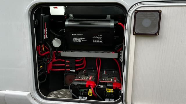

tornando sulla tipoligia di impianto, anche se dalle tue foto spezzettate non è possibile vedere bene come è stato realizzato, non è una installazione così complicata da fare, anche perchè come ho scritto, avere 1 batteria o 4 batterie, l'impianto è il medesimo; dc-dc, regolatore solare, CB 230V alternatore...

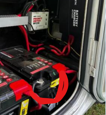

Il parallelo si realizza collegando tutti i positivi delle batterie insieme e vedendo il posizionamento delle batterie vicine mi chiedo perchè ad esempio in questa foto il collegamento non sia stato fatto collegando appunto il + con il + con cavi cortissimi anzichè andare chissà dove...
Ora, se ti è possibile caricherei le batterie al 100% in qualche modo e in base a come riesci, cosa migliore sarebbe con la 230V, poi cercherei di fare un bel reset totale.
PS: dato l'impianto che hai, ovvero ben 400Ah non so come e cosa fai ma soprattutto fino a che punto lo scarichi...
o 4 batterie, l'impianto è il medesimo; dc-dc, regolatore solare, CB 230V alternatore... Il parallelo si realizza collegando tutti i positivi delle batterie insieme e vedendo il posizionamento delle batterie vicine mi chiedo perchè ad esempio in questa foto il collegamento non sia stato fatto collegando appunto il + con il + con cavi cortissimi anzichè andare chissà dove... Ora, se ti è possibile caricherei le batterie al 100% in qualche modo e in base a come riesci, cosa migliore sarebbe con la 230V, poi cercherei di fare un bel reset totale. PS: dato l'impianto che hai, ovvero ben 400Ah non so come e cosa fai ma soprattutto fino a che punto lo scarichi... Considera che è fortemente raccomandato NON andare sotto al 20% di carica, indicativamente potresti quindi scaricare al massimo per 320Ah netti partendo dal 100%, che non sono pochi...
Non sono collegate come dici tu anche perché ne ho altre due sotto il sedile della dinette appena entrati sulla dx
Michele Azzetti
