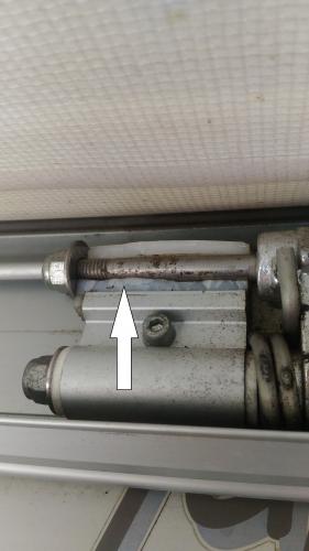

Ciao a tutti, dopo 19 anni di onorato servizio, mentre facevo uscire il tendalino mi si è rotto il reggi braccio interno sinistro e più precisamente si è rotto la plastica intorno alla vite così come si vede in foto. Qualcuno mi sa dire come si chiama questo pezzo di plastica ? Lo acquisterei on line su Internet, ecco perchè è importante sapere il nome del pezzo.
Grazie e Buona Pasqua a tutti

dovresti riuscire a trovare l esploso del tendalino sul sito fiamma o comunque su internet, una volta trovato il codice prodotto provi a cercarlo.
scrivi esploso tendalino fiamma f45 plus e quslcosa trovi

Come ti hanno detto, sul sito della fiamma si trova il catalogo con tutti i ricambi e i codici, comunque si chama DUAL SHOCK ABSORBER,  attenzione che c'è sia dx che sx

Si grazie, ho già risolto il problema, il pezzo di ricambio è un inserto sx staffa interna, già acquistato su internet al costo di € 12,80, ora quando mi arriverà spero di riuscire a montarlo.
