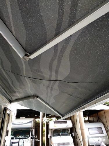

Buongiorno a tutti tornato dalle ferie con il tendalino sporco di resina che più non si poteva l'ho lavato per bene, e nel richiuderlo sorpresa non rimaneva più adeso ma sporgeva di un cm
oltre a deformare il telo
adesso mi sono ricordato di aver tolto una specie di striscia adesiva della quale non capivo l'utilità pensando fosse rimasta attaccata chissà come, morale della favola mettendo uno straccetto più o meno nella stessa posizione si richiude quindi ne ho capito l'utilità.
Adesso mi chiedo ma è possibile che non ci sia un mezzo meno accrocchiato di regolare il tendalino?

Per fortuna che la maggior parte dei camperista lo ritiene superiore ai fiamma.
Quel sistema era adottato anche da fiamma fino qual he anno fa, ora ha un registro sul rullo, non so se omnistor ( poi diventata Thule, e ora non so se ha cambiato ancora  nome) adesso adotta lo stesso sistema
