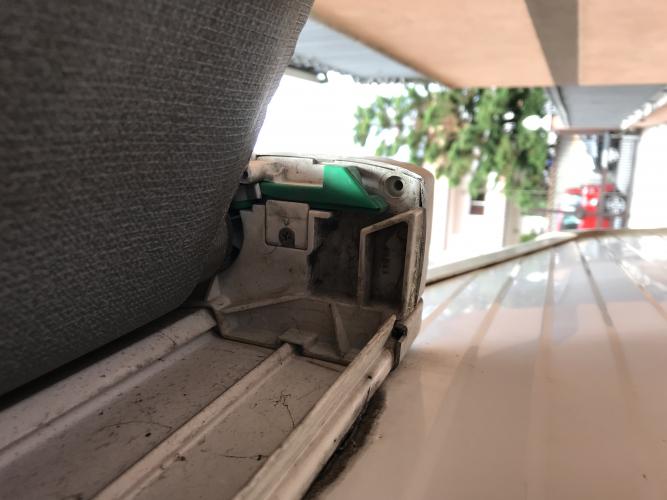

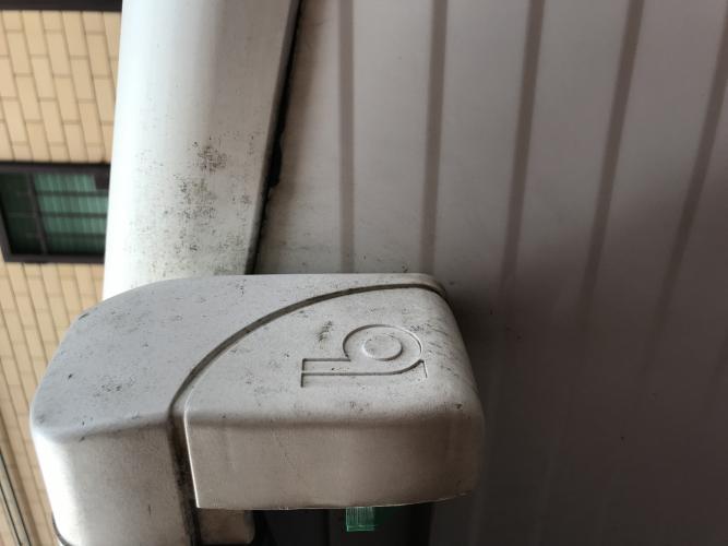

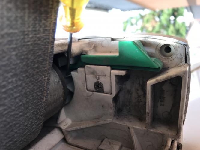

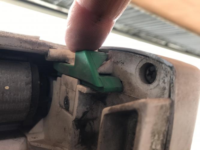

Ho trovato il problema
si è rotto la parte alta dello sgancio ( verde )
ma ora come si toglie questa calotta ?
vedo solo 1 vite in basso a dx che ho tolto e una centrale che ho paura a togliere ( magari non è della calotta ) oppure è ad incastro e bisogna andarci con relativa forza?

Inserito il 03/10/2021 alle: 11:51:06
4DFEB956-B19C-4790-AD15-FCB8B1277503.jpegEA710B41-591D-4BAC-89BF-753620E0684B.jpegA5344A42-9D12-4A63-A181-72BCEA211528.jpeg
flavius67
flavius67
31/01/2009 17247
Inserito il 03/10/2021 alle: 11:55:56
image(124).jpge sicuramente mi ha rotto una aletta , magari mentre riavvolgevo il pezzo è andato in mezzo e crack
