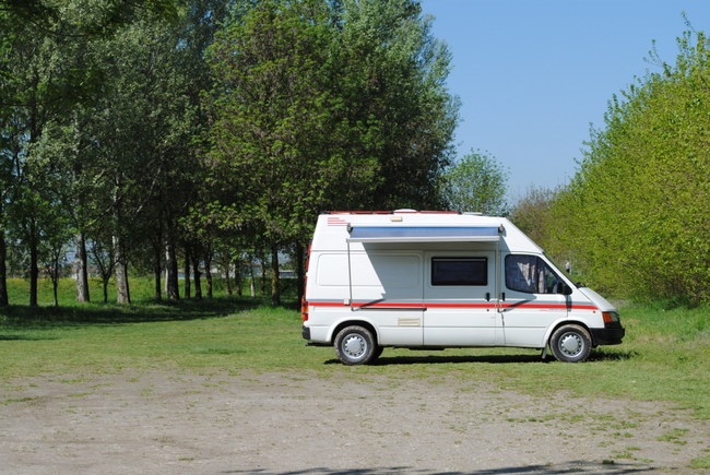

per poterlo aprire parzialmente deve avere dei sostegni appositi fissati sulla parete,ne avevo uno uguale ,ero avvantaggiato dal fatto che ,essendo un furgonato, era stato possibile fissare a parete i due sostegniDSC_0706(1).JPG

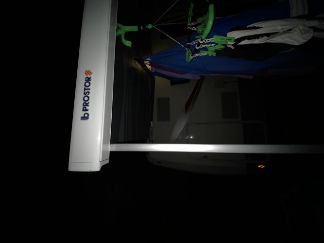

20200806_173738.jpgRettifico. Il tendalino è della PROSTORE come da foto allegata

se nDSC_0046.jpgon ho capito male,questa è la foto dell'apertura parziale

Inserito il 07/08/2020 alle: 14:24:58
Guarda le foto.
Così è aperto meno di un metro.

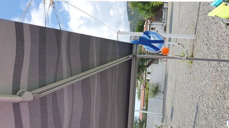

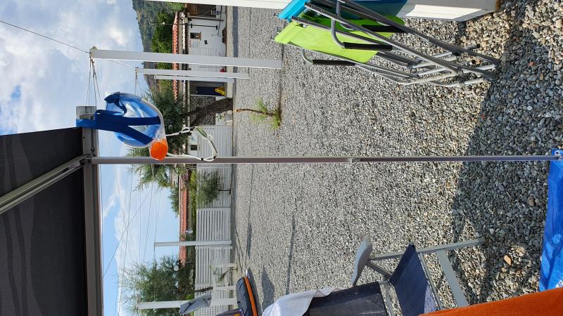

Inserito il 07/08/2020 alle: 17:27:22
Spero si vedano bene.
Se lo snodo non è quasi tutto aperto il supporto fuoriesce con un'inclinazione tale da risultare totalmente fuori linea.
in sistema assurdo.
Il tendalino della fiamma, anche se più pesante,  non aveva di questi problemi.
L'unica cosa che mi viene da pensare è che potrebbe essere autoportante ma non mi fido granché.
voglio augurarmi che sono io ad essere talmente accecato da non vedere la soluzione

guarda bene le foto, le tue gambe si ripongono nel frontale del tendalino, le sue si ripongono nei bracci pieghevoli

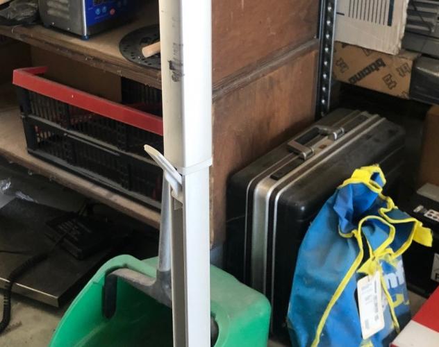

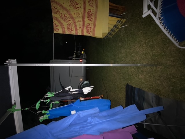

53DE494A-6E92-46A0-AFAB-999C9FF82A5C.jpeg42B4D1FD-2640-4956-A215-985194A54633.jpegCiao,
ho la tenda uguale alla tua e l’unica differenza che vedo é che i miei supporti con tenda aperta al 100% escono non piú di 30 cm. Guardando le tue foto sembra che i tuoi blocchi siano fissati molto piú in alto.
