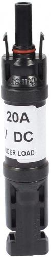

Non è che ci sono dei diodi sui connettori del cavo di prolunga che sono andati?

In risposta al messaggio di Timespanker del 28/03/2021 alle 15:15:00
No, il diodo che normalmente si mette tra i connettori MC4 e così
Comunque i connettori sulla prolunga aprendo l'involucro di plastica, puoi verificare che siano ben saldi.

Ben fatto, cercavo l'immagine del diodo e hai scritto prima di me.
Ad ogni modo, verifica entrambi i connettori, un paio di punti di saldatura sarebbero opportuni.
