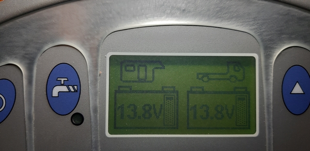

Aggiornamento: oggi sono passato al rimessaggio ed ho fatto diverse prove.
Queste le tensioni col mezzo in moto (scollegato dalla 220 ed al chiuso del rimessaggio quindi col pannello a bassa incidenza)
Queste le tensioni col mezzo collegato alla 220 (motore spento e pannello sempre al chiuso del rimessaggio)
Questa è la lettura in pieno sole (sempre motore spento e scollegato dalla 220)
Ed infine questa è la situazione in pieno sole e collegato alla 220 (ovviamente sempre a motore spento)
Ero di corsa (come sempre) e non ho potuto fare altre verifiche (tipo tester direttamente sulle batterie) ma dall'istantanea del momento sembrerebbe tutto in ordine.
Come temevo è la situazione peggiore in quanto il guasto (o presunto tale) si manifesta solo in determinate situazioni e/o dopo diverse ore di utilizzo.
Sono dunque al punto di partenza e non so che pesci prendere.sad
p.s. il caricabatterie è praticamente nuovo mentre il regolatore (che ho trovato montato insieme al resto dell'impianto) potrebbe avere diversi anni alle spalle
n.b. non si vedono ma sono accesi sia il led giallo (25%) che quello verde (75%): ovviamente non ho idea di cosa vogliano dire e se ciò rappresenti la normalità o meno

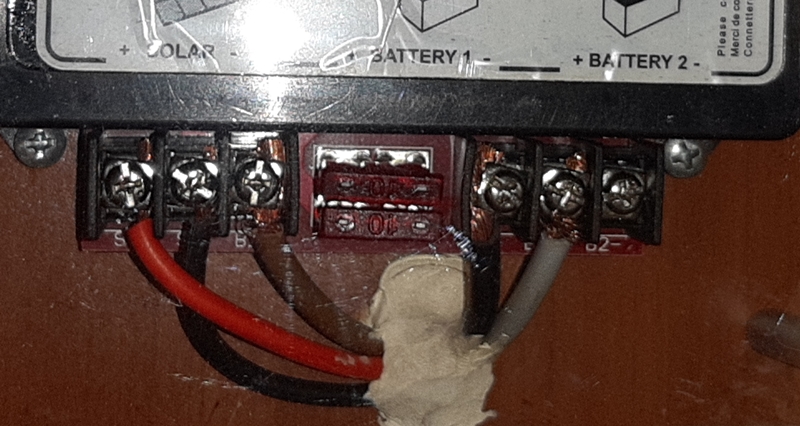

Il regolatore fotovoltaico mi sembra che sia collegato solo alla BS, ma non vedo bene, se è così è innocente pure lui.
Credo tu abbia ragione ma c'è una cosa che non capisco (oltre tutto il restoangel): perché i cavi sono 5?
Premesso che ho una sola BS, può darsi che il quinto cavo coinvolga la BM?

Il cuore dell'impianto ... (immagino anche il più costoso tra i diversi componenti che potevano smettere di funzionare) crying

Il regolatore fotovoltaico mi sembra che sia collegato solo alla BS, ma non vedo bene, se è così è innocente pure lui. Credo tu abbia ragione ma c'è una cosa che non capisco (oltre tutto il resto): perché i cavi sono 5? Premesso che ho una sola BS, può darsi che il quinto cavo coinvolga la BM?
manca il cavo di massa della bm dato che è in comune con la bs.
Dalle ultime prove fatte direi che tutto porta al regolatore solare, ma non mi sbilancio su consigli per la sostituzione, non ho esperienza sui modelli di regolatori.
