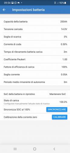

Il fatto che lo schunt Victron  dica 100% di carica completa è relativo visto che bisogna tararlo bene bene e non è detto che sia così.

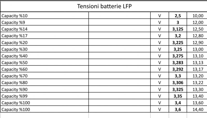

Queste sono le tensioni di riferimento della batterie LFP, come vedi non puoi usare la tensione per conoscere la carica.

Se hai installato quello shunt immagino che sia stata fatta la taratura per determinare il SOC della batteria (stato di carica) che è l’unico sistema per determinare la carica effettiva della batteria nel range 10/90%. Di solito si fa scaricando la batteria al minimo, registrando lo shunt e poi ricaricandola fino al TOP. Poi dopo consigliano di non arrivare fino a quel livello.
In ogni caso la tensione vera della batteria è quella che misuri sui poli, senza caric/ scarica e corrisponde a quella tabella.

13,40 e’ carica, evidentemente e giustamente il BMS la blocca a quel livello
