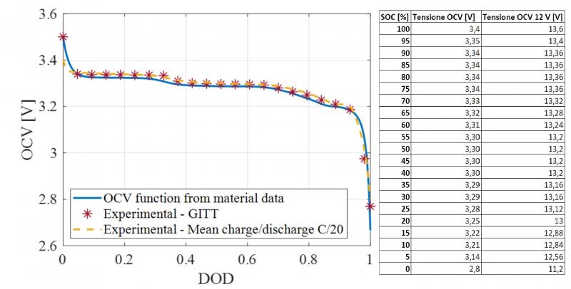

Prima di portare un esempio è opportuno fare un'introduzione riguardo range di tensione che accomuna le LFP. Una cella è definita completamente scarica, 0%, appena la tensione scende a 2,5 V (o 2 V se la temperatura è < 0°C); mentre è definita completamente carica, 100%, non appena raggiunge i 3,65 V con corrente di carica "standard" (valore che varia da cella a cella). Ovviamente a circuito aperto, dopo almeno 30-60 minuti di riposo, la tensione (OCV, Open Circuit Voltage) scende attorno ai 3,4 V quando è carica.
Di seguito la curva di tensione OCV (temperatura ambiente tra 20 e 25°C) di una cella prismatica LFP non compressa rilevata da uno studio svolto al Politecnico di Torino nel 2021 e la tabella dove ho cercato, con approssimazione, di ricavare i valori di tensione; sull'asse X abbiamo la profondità di scarica (DOD, Depth Of Discharge) su base unitaria (basta moltiplicare x100 da avere la percentuale), mentre sull'asse Y c'è la tensione a circuito aperto. Sostanzialmente a noi interessa la linea tratteggiata gialla (come da legenda, valori ricavati con corrente di scarica C20 ovvero bassa per una LFP) e quella con linea blu che è quella data la produttore della cella.
Sul BMS, se si può e se si vuole, si possono cambiare i parametri di tensione dove il BMS indica 100% e 0% (in alcuni casi anche a step di 10) così da limitare la profondità di scarica, esempio farla lavorare nel range 10-90% (80%DOD) oppure 10-80% (70%DOD) etc etc.
Riducendo la profondità di scarica si allunga la vita della cella/batteria specie usandola a SOC intermedi e viceversa.
N.B.: Nessuno vieta di poter scaricare la batteria al 100%... Però consapevoli che la vita della stessa sarà inferiore. Unica nota è che se viene scaricata a 0% va caricata appena si può (meglio entro un paio d'ore, temperatura permettendo); stesse identiche indicazioni che si hanno sulle auto elettriche.
2° N.B.: La temperatura incide sensibilmente sulla tensione come feci già presente in alcuni topic poichè la mobilità degli elettroni dentro la cella cambia. Esempio a circa 50%SOC:
a 25°C si è attorno ai 13,2 V
a 0°C attorno ai 13,05 V
a -20°C attorno ai 12,9 V.
Questo per dire che si possono prendere abbagli sul %SOC senza considerare la temperatura perciò, tranne casi dove la batteria rimane spesso dentro un certo range "ristretto" di temperatura, i valori di tensione vanno sempre "pesati" e non presi per oro colato come quelli che si vedono da tabelle (es. quella appena sopra).

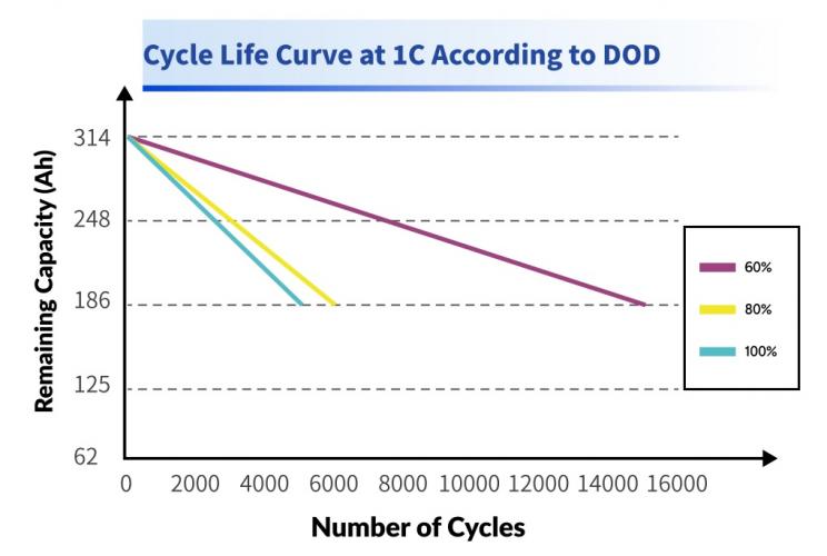

Un assemblatore di batteria economica abbreviato "W...C..." il modello da 314 Ah la dichiara 5.000 cicli al 90%DOD con corrente di carica pari a 0,2C (62,8 A) e scarica 0,5C (157 A), da ulteriore scheda tecnica presumo con capacità residua del 70% (70%SOH). Dichiarano altri dati come:
- 6000 cicli all'80%DOD con 60%SOH a 1C
- 15.000 cicli al 60%DOD con 60%SOH a 1C
Di seguito il grafico
La garanzia, di 5+2 anni, tra le varie voci parla di non superare l'80% di profondità di scarica nell'arco delle 24h; non cita riduzioni sui cicli in base alla profondità di scarica o temperatura ambiente alla quale la batteria è sottoposta.
Gli assemblatori di batterie quasi sempre non comprimono le celle e sovente non usano barre di connessione flessibili, questo fa sì che i cicli dichiarati dal produttore della cella sono inarrivabili.

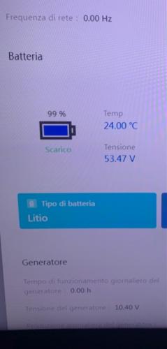

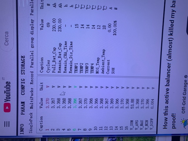

Metto qualche dato rilevato sul campo, il primo è relativo ad una delle mie batterie in garage che in quel momento è a 24° 53,47 V SOC 99% quindi tensione singola cella 3.34 V.
La seconda è una batteria di Andy (l'Australiano) di Off-Grid Garage, 18° 3.36 V al 100% di SOC, entrambe senza essere in carica/scarica,
Combinazione guardando oggi un suo video mi è scappato l'occhio sui dati che rappresentava e mi sono ricordato di quella discussione.

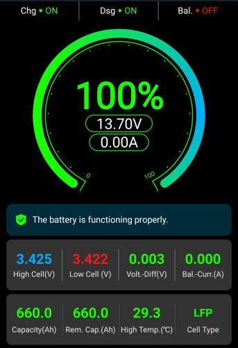

Dati super partes da fonte attendibile. Personalmente sulla 628 Ah ho impostato valore di stacco 11,52 V e 0% a 11,68 V. Per me non ha senso andare sotto gli 11,5 V poichè già qualche dispositivo elettronico a 12 V potrebbe andare in protezione oltre al fatto che si sta raschiando il fondo ad una LFP.
La mia in quasi 4 anni, durante il normale utilizzo in camper non l'ho mai vista sotto i 13V.
Ho visto 3 volte 10,9V in fase di test, test fatti 2 volte a batteria nuova (risultato che mi ha fatto montare un bilanciatore passivo) e,  1 dopo 3 anni di utilizzo per conoscere la reale autonomia e quindi il calo rispetto a nuova.

La mia che è economica con involucro in metallo, veniva venduta come 300Ah (misurata nuova andava oltre 310Ah), cala di circa 4Ah all'anno, questo nei primi 3 anni, non so come si comporterà nei prossimi anni.
Sono misure fatte in modo metodico, ma con sistema e strumentazione che non possono essere precisi più di tanto, quindi il 4Ah potrebbe essere 3,5/4,5Ah anno.
La mia BS è solo contenuta, non compressa, la utilizzo con poco riguardo, la ricarico con con DC-DC e CB settati come piombo/acido, ma la maggior parte delle volte viene caricata solo dal MPPT con fotovoltaico, in ogni caso non ho grossi carchi che la stressano.

È successo anche a me facendo un reset di trovarmi un 95% di SOC irreale, ho fatto una carica completa in modo che il 100% corrispondesse alla carica massima, da allora volt e SOC sono allineati.
Purtroppo tenderanno ad esserci sempre disallineamenti nel tempo, la causa sono i piccoli assorbimenti fino a poco oltre i 5-600mAh non rilevati generalmente dai BMS.
Tempo addietro si parlava di fare una ricarica "a tappo" quindi a 14,60V ogni 30-40 giorni naturalmente con batteria in esercizio quotidianamente.
Ciro.

Tornando al 3D, il calcolo del SOC%. esempio del BMS PaceEX è osceno, basterebbe che ne allineassero il valore in condizioni di 0 assorbimento, non solo a valore minimo o massimo, per avere un dato molto più reale, a volte viene la tentazione di usare solo il V%.
