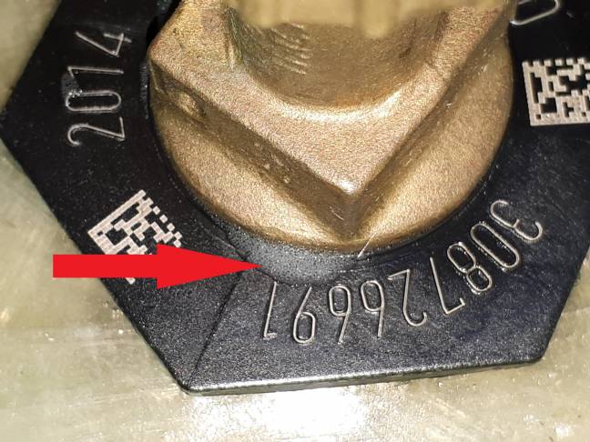

Da qualche tempo avvertivo un po' di odore di gas. Anche chiudendo le bombole non vedevo miglioramenti.
Temendo la perdita da un raccordo, questa sera mi sono armato di pazienza, acqua e sapone e mi sono messo a cercare.
Nessuna fuga di gas dai raccordi. Invece con sorpresa (ma non troppo) ho trovato una piccola perdita nel raccordo valvola/bombola.
Ecco la foto
Non sono tanto sorpreso perché mi era già successo tempo fa con un'altra bombola in metallo.
A voi non è mai successo?
Un saluto
Alberto

non mi è mai successo ma reputo la cosa molto grave perchè le bombole vengono revisionate con tanto di scadenza!sad
Inserito il 22/02/2017 alle: 00:22:46
Fortunatamente è solo in uso e non di proprietà e quindi te la cambiano, ma in effetti, non è una bella cosa. Però, su milioni di bombole, visto che comunque è un raccordo avviato, il difetto sarebbe impossibile non ci fosse e a qualcuno deve pure capitare laugh.

si tratta di una bombola metallica (ferro/alluminio) oppure in composito ?

la data sul collarino "2014" solitamente è quella del prossimo collaudo ma non vedendo il resto del collarino quella data che si vede potrebbe anche essere quella di produzione  , dal numero seriale si risale a tutto il resto

si tratta di una bombola metallica (ferro/alluminio) oppure in composito ?  mario
E' in composito.

in composito come presumevo , non voglio impaurirti ma se quella bombola è di tua proprietà cerca di farla controllare il prima possibile , se fosse in comodato d'uso rendila immediatamente

sarebbe utile poter visionare anche la parte della targhetta non visibile dalla foto perchè la data 2014 potrebbe essere la data di produzione e la data di scadenza collaudo dalla foto non si vede , il marchio non mi interessa ma interessa sapere se è di regolare commercializzazione e distribuzione italiana

Dalla foto del rubinetto mi sembra molto simile a una bombola Beyfin. La data di revisione è stampigliata sul bordo superiore del cestello. Penso che quel 2014 sia la data di produzione, coincide con la data in cui ad es. Beyfin ha cominciato a commercializzare le bombole in VTR.

La bombola è Beyfin,  sulla valvola c'è l'etichetta "Ricaricata da Beyfin". Per quanto ne so io,  nella mia zona nessuno ricarica quelle bombole.
Domani pomeriggio la riporto dove l'ho acquistata più che altro perché ne siano informati.
