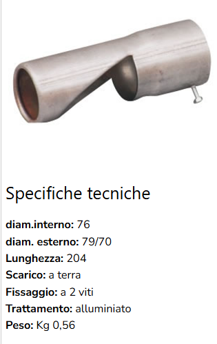

Guarda
QUESTO
Ciro.

Il terminale deve avere questa particolare "strozzatura" che serve per convogliare i fumi a terra per evitare di sporcare e rovinare la bandella in plastica. Il problema è che la marmitta dove andrebbe applicato ha un diametro di 70 mm e i terminali che si trovano online hanno tutti un diametro più piccolo oltre ad essere più corti di quello originale. 20241122_081640.jpg

Ti ho segnalato un tubo di acciaio lungo 50 cm con diametro di 80 mm.
E' anche più lungo del tuo puoi tagliarlo o lasciarlo per l'intera lunghezza, ci fai un taglio e pieghi quella parte verso l'interno, ci poggi sopra un legno o un manicotto per i tubi dell'acqua, gli dai delle martellate e' il gioco e fatto.
A mali estremi.... Con 10 euro risolvi ottimamente.
Ciro.
