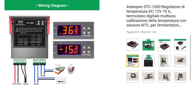

Ho un frigo a compressore Vitrifrigo c85, con termostato meccanico e relativa manopolina di regolazione in posizione infelice...
Chiedevo agli esperti in materia se era possibile sostituire l'attuale termostato, con uno digitale tipo questo in foto.
Vi ringrazio

Io lo uso per la cella di lievitazione caldo/freddo.
Il metodo più facile sarebbe mettere il termostato originale al minimo e poi fare passare il cavo di alimentazione del frigo per il termostato così che lo spenga prima dell'originale.
se no devo andare a mettere mano al cablaggio del vecchio termostato, che non conosco.

Il vecchio termostato si comporta come un interruttore, il cablaggio è semplice, ho anche io un Vitrifrigo e non sento la necessità di cambiare il termostato, anche nel mio caso si tratta di un termostato elettromeccanico a bimetallo, con isteresi fissa, assolve al suo compito bene
Si anche nel mio caso è montato in basso ma non è che lo sto sempre a toccare
Comunque, certo che si può montare, è importante scegliere un termostato giusto e dotato di isteresi (differenziale termico) regolabile, in modo da riprodurre la stessa soglia di start stop dell'originale, salvo che non si voglia cambiare

Puoi benissimo sostituirlo con il termostato raffigurato , funziona decisamente meglio dell'originale bimetallico , ha un differenziale regolabile preciso , dovrai settarlo bene ma non è complicato e dopo alcune prove troverai il settaggio ottimale , io lo utilizzavo per un acquario marino da 500 litri , ovviamente era settato su riscaldamento per la stagione invernale e gestiva il riscaldatore , la temperatura in vasca veniva gestita alla perfezione con un differenziale di 0,5 gradi diminuibile o aumentabile a piacere , chiaramente per gestire il frigo dovrai settarlo su freddo , a suo tempo lo acquistai su aliexpress pagandolo 15 euro ma non ricordo se era compresa anche la sonda NTC , poi due anni fa ho smesso con l'acquariologia vendendo tutto

Wippet ne ha messo uno, ricordo che aveva messo il modello da lui scelto

Confermo, messo qualche anno fa, non è proprio quello della foto, ma penso si equivalgano un po' tutti.... l'importante è che funzioni a 12V. Ci ho messo un po' di giorni....(settimane), per trovare tutte le tarature giuste, ma con un po' di costanza, sono riuscito a ottimizzarne il funzionamento. Il mio ha anche la regolazione del ritardo "apertura porta", cioè quando lo si apre, e la sonda prende il colpo d'aria calda proveniente dall'esterno, non lo fa ripartire subito, ma attende un tempo impostato, in modo da permettere che la temperatura interna si stabilizzi nuovamente, evitando una partenza inutile del compressore. Di solito tutti gli armadi frigo professionali da ristorante la hanno, dato che vengono aperti in continuazione dal personale di cucina.
Questo termostato, insieme ad una ventolina a bassi giri posta sulla serpentina di condensazione per favorire lo scambio termico, hanno fatto "rinascere" a nuova vita il mio datato Dometic, che non è mai andato così bene! Pochi soldi ben spesi.

ciao! lo hai poi montato? intendo STC-1000
