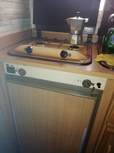

Il problema del mio frigo .. Per ogni cosa é l in accessibilità .. Praticamente devo smontare tutta la cucina per accedere al termostato... In questi giorni vorrei fare anche la modifica di m48 della 12v,ma come vedi dalla foto è un casino incredibile frownIMG_20190426_123946.jpgsi smonta solo la mascherina ma poi lo spazio per lavorare è insufficiente... Dovrei smontare almeno il piano cottura, ma anche li le viti sono sotto... O sono io che non capisco oppure é veramente rognoso!

Dipende dall'allestimento.... normalmente i frigo a compressore lo hanno posizionato all'interno del vano, come quelli domestici, e risulta facilmente accessibile. In compenso e assai più rognoso raggiungere la centralina elettronica, nel malaugurato caso fosse necessario.
Beh... Tu come procederesti nel mio caso?
Bisogna per forza smontare i fornelli giusto ?

Dolente, non saprei come aiutarti....ho posseduto un solo frigo trivalente, decenni fa, e non ricordo come era installato.

Va beh quando avrò voglia mi ingegnero...
Il fatto è che spesso non sono montati sotto i fornelli, ma sotto il lavello credo... Nel mio caso purtroppo smontando la mascherina avrei bisogno poi di un cacciavite col manico di 3 centimetri per poter svitare termostati e caviangry
