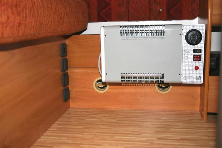

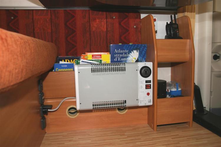

Gli unici termoventilatori che danno una certa sicurezza sono i Vortice Microrapid che hanno le resistenze corazzate in alluminio e quindi non c'è nulla che si arroventa.
QUI la versione da 300/600W
QUI la scheda Tecnica
La sicurezza e data anche dal fatto che va installato a parete e non lasciato in giro mobile, quindi installandolo si sceglie un posto adatto.
Io ho la versione precedente che ho usato su due camper, su questo non lo ho messo perchè scaldando Diesel non mi serve risparmiare combustibile nei viaggi all estero..
attaccato a parete sotto al tavolo è in posizione protetta....e scalda dove serve.
Lo ho ancora anche se non piu utilizzato.
Con 300W si puo usare ovunque, ma all estero (lo usavo in Scozia, Norvegia, dove si scalda ogni sera) nessun problema neppure con 600W.

Vortice Microrapid 300/600W (sopra ho messo anche i link al modello attuale),
il mio delle foto è il vecchio modello del 1999 ma funziona ancora perfettamente.
Resistenza corrazzata in alluminio (no olio) , quindi nessuna resistenza arroventata esposta.
Costa, ma vale, vedi QUI per esempio.
