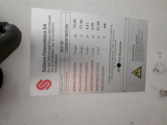

E' ancora buono? Questo e' quanto scritto dietro il pannello:

Ho fatto la prova e questo e' il risultato col pannello non collegato al regolatore: con il sole coperto da una nuvola 19,75 volt 1,26 ampere in pieno sole 20 volt 4.42 ampere 14,5 volt all'ingresso del regolatore 13,5 volt all'uscita del regolatore con batteria collegata E' ancora buono? Questo e' quanto scritto dietro il pannello:
Pannello perfettamente funzionante.. magari leggermente usurato. Avrà parecchi anni immagino.
Sul regolatore hai 14v perché purtroppo il regolatore Pwm taglia il pannello a 14v.
Con Un mppt vedresti i 17v che dice la targhetta..che sono la sola tensione a cui il pannello può esprimere la massima potenza. A 14v ovviamente esprime meno potenza..ma è il guaio dei regolatori Pwm. Il pannello non c'entra.
