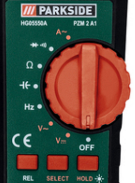

https://www.lidl.it/p/p50012?pr...
Se vuoi provare questo...

Non è DC (parlo di misurazione di corrente), nel camper serve a poco una pinza AC.
P.S. neanche in Ali la trovi ad un prezzo così basso; alcune recensioni della Fluke postata da Amazon dicono che è prodotta in Cina

Non è DC (parlo di misurazione di corrente), nel camper serve a poco una pinza AC. P.S. neanche in Ali la trovi ad un prezzo così basso; alcune recensioni della Fluke postata da Amazon dicono che è prodotta in Cina
Ci sono 2 tipi di tester da lidl, uno con la pinza ed un altro a "penna", il secondo credo sia molto comodo, quando si misura con un multimetro non si sa mai dove poggiarlo...
Quello con la pinza amperometrica è comodo per appenderlo laugh
Scherzi a parte, visto il rapporto prezzo/qualità io orenderei la pinza, semmai gli ampere li misuri con i puntali alla vecchia maniera...

In risposta al messaggio di camperistadoc del 07/01/2021 alle 22:18:33
Ci sono 2 tipi di tester da lidl, uno con la pinza ed un altro a penna, il secondo credo sia molto comodo, quando si misura con un multimetro non si sa mai dove poggiarlo... Quello con la pinza amperometrica è comodo per
appenderlo  Scherzi a parte, visto il rapporto prezzo/qualità io orenderei la pinza, semmai gli ampere li misuri con i puntali alla vecchia maniera... PS: anche noi in azienda abbiamo un analizzatore trifase Fluke, sarà costato uno sproposito.
Si ma che te ne fai di una pinza AC nel camper?

Il problema delle pinze amperometriche (anche per C.C.) è che solitamente non hanno anche la classica misurazione  della corrente con i puntali, per cui ne va presa una che abbia  almeno una risoluzione di 0.01A (10mA)  Quella Aneng  del link la ha, così da descrizione.
La mancanza di misura della corrente con i puntali può in qualche caso risultare un problema, per esempio tolgo un fusibile ed al suo posto metto i puntali per vedere quanta corrente passa. E' comunque risolvibile costruendo un fusibile fittizio con un filo ad anello per poter inserire la pinza.
In tutti i casi consiglio un "autorange", come quelli consigliati finora, sono più comodi da usare ed ha meno contatti sul selettore che possono dare più problemi.
Nella pagina suggerita da enzov1100, sempre della Aneng, come solo tester vedo un AN8009  che mi sembra un buon giocattolo.

In risposta al messaggio di enzov1100 del 07/01/2021 alle 22:00:31
dici che non è DC la misurazione di corrente perché lo conosci ?
Nelle caratteristiche, per quanto possano contare, dicono il contrario

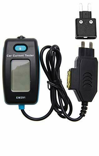

Oltre al normale tester digitale
Porto appresso in camper questo mini amperometro
con attacco predisposto per i fusibili mini e standard
e ho pure fatto la modifica per i maxi fino a 30A
Modificato da franco49tn il 08/01/2021 alle 10:53:09

In risposta al messaggio di PDR del 08/01/2021 alle 10:26:03
dici che non è DC la misurazione di corrente perché lo conosci ? Nelle caratteristiche, per quanto possano contare, dicono il contrario
Ciao, è vero che nelle poche caratteristiche c'è scritto per corrente continua e alternata, ma probabilmente è riferito alla misura della tensione trattando il termine "corrente" come entità elettrica ("mi è andata via la corrente di casa").
Comunque come giustamente detto, una pinza per corrente anche DC è improbabile con quel prezzo.
Ho cercato il manuale sul sito Lidl ma per un errore si scarica il manuale della penna.

In risposta al messaggio di renzo07 del 08/01/2021 alle 11:16:00
Ciao, è vero che nelle poche caratteristiche c'è scritto per corrente continua e alternata, ma probabilmente è riferito alla misura della tensione trattando il termine corrente come entità elettrica (mi è andata via
la corrente di casa). Comunque come giustamente detto, una pinza per corrente anche DC è improbabile con quel prezzo. Ho cercato il manuale sul sito Lidl ma per un errore si scarica il manuale della penna. Renzo.
grazie; se in effetti è la "replica" della penna la descrizione è farlocca !

Se, come scrivi, stai cercando uno strumento che misuri - tra l'altro - correnti alternate e continue, oltre naturalmente tensioni, la tua unica scelta e' uno strumento di questo tipo (pinza amperometrica).
https://www.amazon.it/dp/B07KTZ...
Non vedo altre soluzioni.
Strumenti piu' economici, tipo quello della Lidl, che per mia esperienza vanno comunque bene, non possiedono le funzioni che cerchi.
Non so perche', ma la pinza amperometrica non piace ai colleghi.wink
Eppure e' l' unico strumento che consente di fare verifiche significative sull' impianto elettrico del camper.

Ciao Filippo. Se, come scrivi, stai cercando uno strumento che misuri - tra l'altro - correnti alternate e continue, oltre naturalmente tensioni, la tua unica scelta e' uno strumento di questo tipo (pinza amperometrica).
sspa_dk_detail_3?psc=1&pd_rd_i=B07KTZ1FH1&pd_rd_w=tdxfF&pf_rd_p=365a3205-59f3-4b5b-b44d-9c9ece8162af&pd_rd_wg=iEG7n&pf_rd_r=425R3QS10M1VDMM3F8YP&pd_rd_r=0c2d7896-5415-4a82-b6e0-d21b65e6d75d&smid=AT1Q9BWPH6Y68&spLa=ZW5jcnlwdGVkUXVhbGlmaWVyPUFPVUJaOVFQRTRDWkUmZW5jcnlwdGVkSWQ9QTA1MjI1MzIxT0hONFlRNVU0UlQxJmVuY3J5cHRlZEFkSWQ9QTA0NjcyMzMzQkY1SlFGQUZPSVk0JndpZGdldE5hbWU9c3BfZGV0YWlsJmFjdGlvbj1jbGlja1JlZGlyZWN0JmRvTm90TG9nQ2xpY2s9dHJ1ZQ== Non vedo altre soluzioni. Strumenti piu' economici, tipo quello della Lidl, che per mia esperienza vanno comunque bene, non possiedono le funzioni che cerchi. Non so perche', ma la pinza amperometrica non piace ai colleghi. Eppure e' l' unico strumento che consente di fare verifiche significative sull' impianto elettrico del camper. Che nostalgia gli strumenti a lancetta Credevo che non esistessero piu', invece si trovano ancora.
Misura le correnti solo con la pinza, portata minima 66 ampere di fondo scala, precisione 10%
Se ti si scarica la BM dopo un mese di camper fermo, con questo strumento i piccoli assorbimenti indesiderati non si vedono.
Però potrei aver interpretato male le caratteristiche che su Amazon sono spesso incomplete...
La descrizione non è farlocca, è incompleta; la parte multimetro misura AC/DC, ma la pinza amperometrica solo AC
