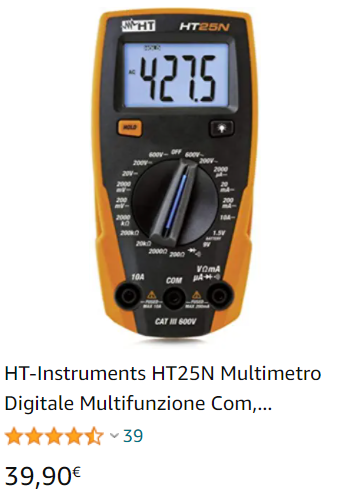

Il 680 ICE è veramente troppo da portarsi appresso, va bene quello indicato da anasta ma anche qualcosa in più.
15... 20 euro.
Non ha senso portarsi in camper uno strumento che supera troppo le capacità reali di intervento, concentrati su come si usa un tester.
c'è questo...
https://www.amazon.it/multifunz...
Cioè....va bene anche uno strumento digitale, ma se le pile sono scariche quando ti serve è come non averlo.
O se una pila butta l'acido perché è li da due anni...
Modificato da Emme48 il 08/01/2021 alle 22:53:13

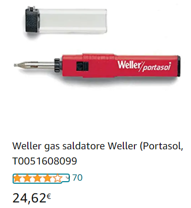

Vero, come avere anche un saldatore a Gas e la bomboletta di ricarica è vuota (successo a me quando si ruppe il filo della chiusura centralizzata porta cellula)

secondo me vi state fasciando la testa prima di rompervela...
Un comunissimo tester a batteria tipo questo, già, perchè IO non sono mai per acquistare una robaccia inaffidabile, meglio un prodotto di marca che sia affidabile nel tempo e che restituisca dati altrettanto affidabili, ha una durata di anni e anni con la stessa batteria. Lo si compra e lo si lascia sempre sul mezzo, senza doverselo ricordare ogni volta; a casa ne dobbiamo avere un altro.
L'eventuale saldatore a gas, condivido pure quello, ma con lo stesso sistema, si compra e si lascia sempre dentro al mezzo, insieme a lui un bomboletta di gas che costa 1€. Ok alla bobinetta di stagno... cosa pensate di dover stagnare su un camper e in ferie, l'intero cablaggio elettrico della cellula?

Ma quel tester HT25N lo conosci o lo vedi su internet?
È la qualità meccanica del selettore rotativo che mi interesserebbe.
Il mio tester del camper è nel capanno del trattore e per il nuovo camper dovrò ricomprarlo, ma per motivi di sicurezza preferirei uno che richiede lo spostamnto fisico di un puntale quando si passa da volt ad ampere, non solo per la portata 10A.
Quindi 4 boccole per i due puntali come l' AM510 o l' HT61
Bello il multimetro HT ironmeter
