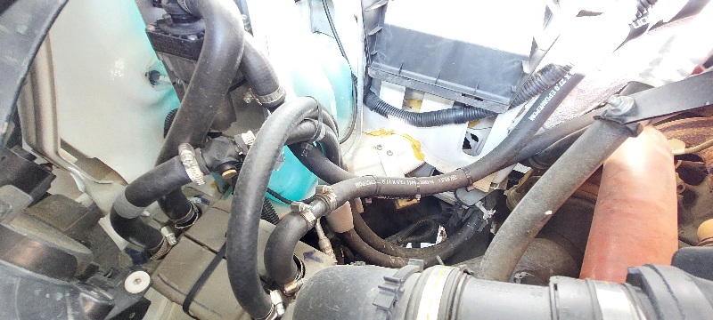

Vista dello scambiatore, pompa, raccordi al motore

Grazie, in effetti non è una passeggiata, almeno per uno come me che di impianti conosce solo quelli elettrici! immagino che se pensi di fare in questo modo, avrai i tuoi motivi, io non volevo che lo stesso liquido del
motore circolasse nella cellula, aumentando il rischio che un qualsiasi guasto non mi bloccasse solo il riscaldamento ma fermasse anche il motore, cosa ben più grave se si fanno certi viaggi e francamente mi stupisco che si prenda alla leggera questo aspetto Il circuito è come quello che vedi ma ci sono arrivato un pò alla volta, all'inizio non avevo lo scambiatore e non avevo il termosifone ma avevo comunque 5 litri di liquido, mi era stato detto minimo 4,5 per un funzionamento regolare ma non sono stati sufficienti, solo quando ho aggiunto lo scambiatore con il motore e il termosifone, la situazione è migliorata molto, adesso ci sono circa 12 litri e nonostante cio dipende dalla temperatura, se non fa molto freddo devo far circolare il liquido nel motore per abbassare la temperatura del webasto in modo che non si fermi mai o quasi mai Probabilmente i 5 litri vanno bene se lo si monta attaccato al motore ma io ho fatto il contrario, per me il webasto fa prima da riscaldamento e acqua sanitaria e poi, unito al motore anche da preriscaldatore, mantenitore ma soprattutto da impianto di riscaldamento e produzione acqua sanitaria a webasto spento quando in marcia Dalla parte del motore, tra motore e scambiatore, c'è una pompa indipendente che non si attiva a motore in moto (non serve) ma solo a motore spento, quindi serve o per il preriscaldo dello stesso oppure per usare il monoblocco del motore come stabilizzatore della temperatura del webasto, quando non fa molto freddo, il webasto tende a spegnersi e a riavviarsi di frequente anche con 12 litri di liquido! L'attivazione della pompa lato motore e con motore spento, fa si che il liquido inizi a circolare nello stesso raffreddandosi, impedendo lo stop del webasto e preriscaldando il motore Questa funzione a breve verrà automatizzata per stabilizzare la temperatura attraverso una sonda e un termostato che attiveranno/disattiveranno la pompa in base alla temperatura raggiunta all'ingresso del webasto stesso  Il webasto a mezzo in moto non serve, rimane spento perchè ci pensa il motore a scaldare, quando andrò al polo nord.. accenderò anche il webasto, fino ad ora non è servito, in questo modo c'è sempre acqua calda anche d'estate e c'è fino al mattino successivo estate e inverno a motore in moto può essere utile come aiuto allo stesso per mantenere la temperatura in inverno in caso di freddo intenso Dopo metto delle foto ciao
