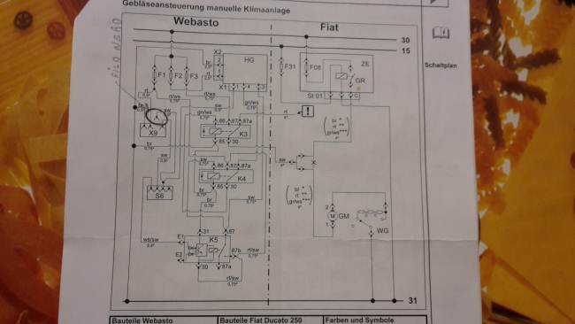

Inserito il 27/10/2016 alle: 22:41:53
Ciao enzo44 questo è lo schema che mi hanno dato la zona cerchiata indica il filo nero che ti dicevo, a riguardo il filo giallo è cone dici tu ma lo shema non lo riporta per ora grazie di tutto, più avanti probabilmente ti disturbero ancora grazie.
