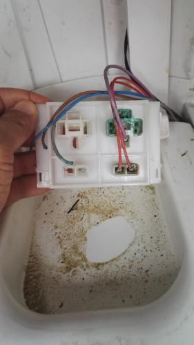

Ho un camper del 2011 che monta questo modello di wc (Thetford C250) con i ben noti problemi di perdita nel punto di contatto tra cassetta e base del vaso. Me ne sono accorto troppo tardi e i liquami stagnanti hanno fatto il danno ossidando i contatti elettrici. IMG_20180714_171743.jpg
Anche perché le menti eccelse hanno posizionato il porta relè a pochi cm dal fondo sad
Ho messo uno spessore sul fondo e cambiato la guarnizione della ghigliottina.
Mi mancano i collegamenti tra i 4 fili e i relativi contatti del relè, cerco uno schema o un'anima pia che mi fa una foto.
Il fusibile lamellare è da 3A (viola) faccio fatica a trovarlo. Se lo metto da 5A va bene lo stesso?

Se vai in una rivendita di elettroricambi per auto lo trovi, ma io li compero in scatoline da 100 , non so se li danno sfusi.
Oppure:
https://www.amazon.it/AMF-3A-Fu...
Secondo me anche metterci 5A puo andare, i fili non sono poi sottilissimi, e se capita un corto salta subito anche quello da 5A

ho avuto il tuo stesso problema,anch'io non so la sequenza dei fili per connettere il relè,mi chiedevo se nel frattempo eri riuscito a trovarli.in caso ti chiederei se puoi farmeli avere .Grazie
