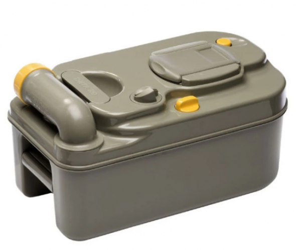

Ciao a tutti,
ho la cassetta estraibile che è sempre più incontinente, l'anno scorso ha iniziato a perdere dal tasto di sfiato, smontai tutto il meccanismo, pulendolo tutto e lubrificando con spry al silicone ma il problema si ridusse solo leggermente.
Quest'anno perde anche dalla ghigliottina, il che impone il trasporto in orizzontale senza poter sfruttare le sue ruote, diversamente si lascerebbe la scia come pollicino :-(

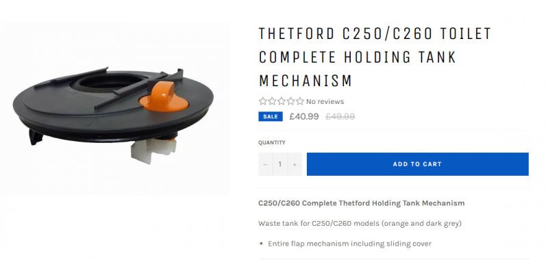

Sto pensando di sostituirla integralmente, ma mi pare uno spreco notevole, ho visto che dovrebbe esistere il ricambio della parte superiore ma l'ho trovato solo in un sito inglese, da noi ho visto che con 98 si cambia integralmente la cassetta, e sono molto indeciso sul da farsi, mi date un consiglio?
Grazie mille!

Il costo della guarnizione è sui 15/20e come dicevi, ed il meccanismo di sfiato costa poco meno, per questo alla fine oteva aver senso prendere tutto il blocco se il costo non era di molto superiore...

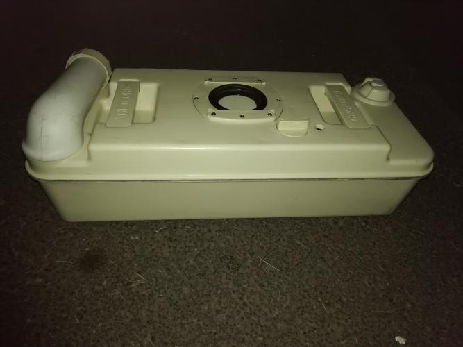

A proposito... Vorre cambiare la guarnizione di sfiato(vent seal) perché ho idea. Che cederà prima o poi... Nei negozi visti finora avevano solo la guarnizione della ghigliottina (già cambiata) e il sistema di sfiato di quelle nuove...
Praticamente quando si apre la ghigliottina la guarnizione piccola si abbassa e sfiata, quando si chiude la ghigliottina la guarnizione piccola preme sul "soffitto" della cassetta e chiude.
Qualcuno l ha vista ancora in circolazione?

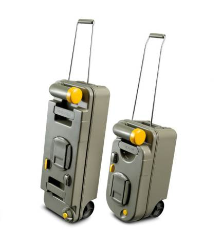

Qui si vede la C2-C3 accanto alla C200 per avere una idea.
Nella foto, sono entrambe l ultima versione attuale con le ruotine e manico, comunque compatibili con la versione senza ruote..
La C2-C3 ha circa la stessa dimensione della mia C400
Quando avevo la C2, il problema è che a braccio teso, tocca terra nel trasporto e quindi o uno è molto alto, oppure bisogna tenere il braccio piegato e si fa una fatica tremenda. Forse per quello che poi hanno messo le ruote.
La C200 (ma anche 250-260) invece è corta e quindi si trasporta seenza che tocchi terra.

Ahhj esiste ancora la C2! Pensavo fosse preistorica visto che é sul mio camper laugh​​​​​​
Vedo che è identico alla mia, ma purtroppo ha il sistema di ventilazione (quello che vorrei cambiare) uguale alle altre moderne quindi diverso dalla mia.
Buono a sapersi che esiste, se ha le stesse misure quindi è la mia si rompesse potrei sostituirla!
Vero quando la porti in verticale (la mia non ha ruote) se sei bassetto tocca terra quasi!
