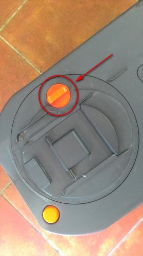

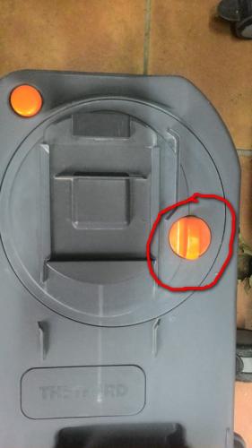

Ciao a tutti,
ho la cassetta in oggetto e, da un pò di tempo, ho notato che quando la metto in verticale in fase di svuotamento, la manopola che permette l'apertura della ghigliottina non è completamente a tenuta stagna.
Se il problema avvenisse solo in verticale sarebbe di poco conto, ma immagino che a cassetta quasi piena, durante gli spostamenti, con i relativi scuotimenti, potrebbe esserci qualche sversamento anche in orizzontale.
Ciò spiegherebbe il fatto che ogni tanto trovo il fondo del vano sporco (ma non ho la certezza che il problema dipenda da lì, diciamo che lo spero).
Ho capito che il grande tondo che contiene la ghigliottina è smontabile, ma con le mani non sono riuscito a farlo girare, mi date qualche dritta su come riuscire ad aprirlo e , se ha qualcuno è successo lo stesso problema, come ha risolto?
Grazie!

Ciao a tutti,  ho la cassetta in oggetto e, da un pò di tempo, ho notato che quando la metto in verticale in fase di svuotamento, la manopola che permette l'apertura della ghigliottina non è completamente a tenuta stagna.
  Se il problema avvenisse solo in verticale sarebbe di poco conto, ma immagino che a cassetta quasi piena, durante gli spostamenti, con i relativi scuotimenti, potrebbe esserci qualche sversamento anche in orizzontale. Ciò spiegherebbe il fatto che ogni tanto trovo il fondo del vano sporco (ma non ho la certezza che il problema dipenda da lì, diciamo che lo spero). Ho capito che il grande tondo che contiene la ghigliottina è smontabile, ma con le mani non sono riuscito a farlo girare, mi date qualche dritta su come riuscire ad aprirlo e , se ha qualcuno è successo lo stesso problema, come ha risolto? Grazie!   Ciao! Gianluca Hymer Ayers Rock su Ducato 540 140cv
Quella manopola che hai contrassegnato fa aprire tramite la leva sotto il wc la ghigliottina... se non ha tenuta è probabile che sia da sostituire la guarnizione...
