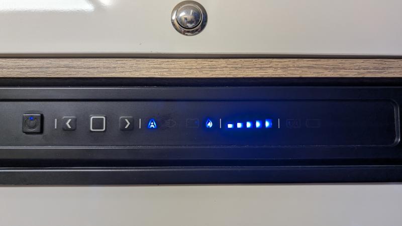

Sul pannello display di comando sulla estrema destra dove c'è il simbolo della chiave inglese ti segnala qualche codice numerico di errore ?

Nessun simbolo di errore, allego foto e grazie ancoraPXL_20250629_185945625_MP.jpg

Esatto per selezionarlo in manuale sulla fonte gas devi selezionarlo maualmente sul simbolo della fiammalla , abbassa anche la regolazione termostatica posizionandola sul terzo led , lasciarlo sul massimo freddo con queste temperature odierne non serve a nulla anzi la resa peggiorerebbe , togli la griglia esterna inferiore poi ascolta se la ventolina sotto al condensatore che non vedrai sta funzionando , durante il giorno la griglia esterna non metterla

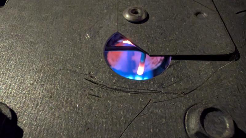

per la manutenzione ordinaria sul bruciatore da fare in sosta libera dove ti trovi potresti farla ma serebbe meglio farla di prima mattina , potrei appoggiarti virtualmente ma per il momento se riesci togli la protezione del bruciatore poi posta una foto ben visibile di tutta la fiammella dal bruciatore alla sua punta fatta al buio , vedendola avrei più possibilità di darti manforte

PXL_20250629_210636854(4).jpgGrazie Mario del supporto, griglia tolta, temperatura esterna scesa a 20 gradi, allego foto fatta dallo "spioncino" del bruciatore, ho anche switchato sulla bombola nuova (si sa mai), impostato manualmente gas e settato a 3 la potenza, l'unica cosa che non sento e non vedo è la ventola e fuori c'è davvero un bel silenzio.
