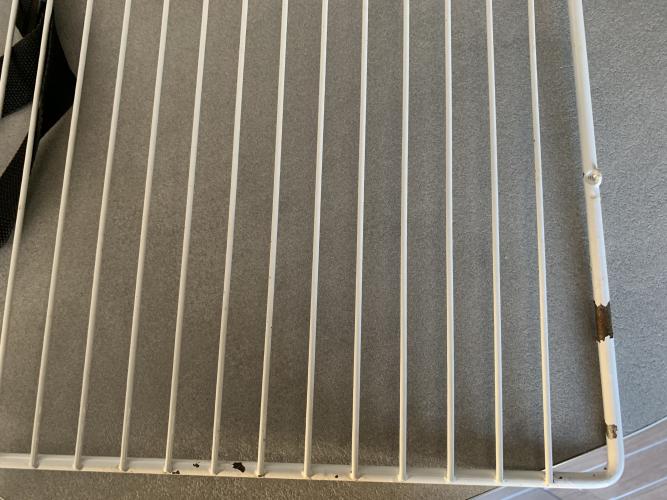

Ciao a tutti, oggi sono andato in rimessaggio è ho avuto la sorpresa di trovare il frigorifero in oggetto completamente "inquinato"; premetto che era spento, pulito  e con la porta aperta, praticamente si era formata una patina marroncina su quasi tutto il frigorifero e dopo aver smontato tutti i ripiani e relativi accessori mi sono accorto che la causa è stata lo sfogliamento del rivestimento plastico dei ripiani. Andrò a farmeli sostituire in garanzia ma chiedevo se ci fosse la varianti in acciaio inox, il codice è Shelf large 692762 (chiaramente prodotto in Cina)

Non è che tieni il camper sotto un traliccio dell’alta tensione?

no, non ci sono tralicci dell'alta tensione nelle vicinanze

Ciao, ho lo stesso problema... e il mio van è parcheggiato a fianco di una cabina di alta tensione... cosa incide?
